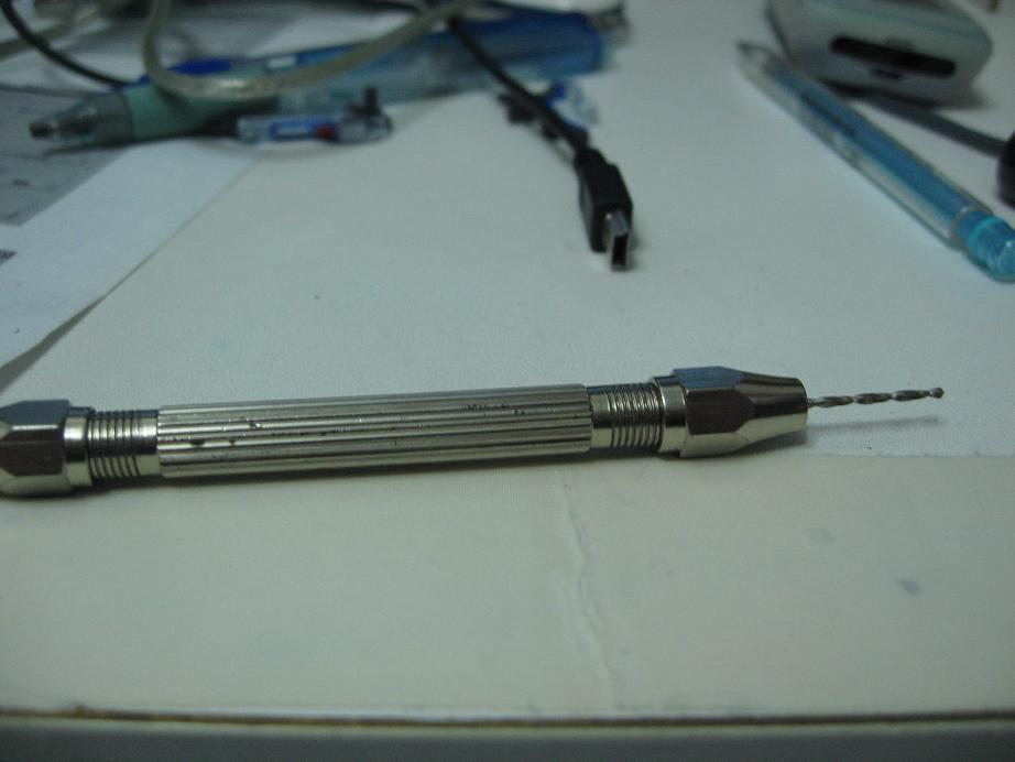

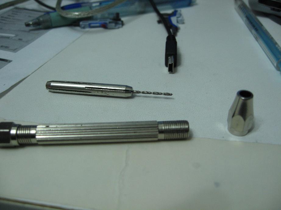

我個手鑽~唔可以夾實個鑽咀~點解?(e個+左自己影相)
我個手鑽~唔可以夾實個鑽咀~點解?
鑽咀同入鑽咀舊野既長度對比
好明顯睇到入鑽咀舊野係空心的
鑽咀放左入個手揸度~只係得返小小出左黎
入鑽咀舊野放左入個手揸度~完全姐住晒個鑽咀
完全姐住晒個鑽咀~我點鑽野!!!!!

下次可以係果邊upload相
果然一樣  相信你睇相就明我岩先講咩"鎖"了

你都要凸番個鑽頭出黎少少嫁,,正如i4546546 的圖
                                       (L)

原帖由 JackeL PKW 於 2009-1-28 10:45 PM 發表
其實係佢爭一個頭  細心d睇下我同佢既圖有咩分別?

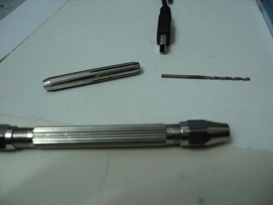

i4546546 (XJ9)
最終兵器
UID 25896
帖子 3552
註冊 2008-2-10
發表於 2009-1-28 10:50 PM  資料  短消息  加為好友
原帖由 余K 於 2009-1-28 10:47 PM 發表
仲有鑽咀 同 鑽咀舊晒都唔岩size
鎖左都冇用啦
我冇個鎖喎- -
另外買?
係鑽咀太大定太細?
太大既用蠻力整佢入去 小心鑽頭斷左傷到自己
太細既將佢放入一個最接近size既鑽咀位
留番d頭係出面 用鎖大力d  就鎖到
個鎖係連埋個鑽一齊嫁  你遇上黑店?

發表於 2009-1-28 10:52 PM  資料  短消息  加為好友
年青人, 我真係要寫個服字....
枝鑽咀唔使插咁入, 插入枝鑽咀沒有螺紋既圓柱位扭緊就得。
扭大力D就緊!!

見到你右面有一隻鎖  你轉番佢出黎 再將鑽頭+鑽咀放入去
再用鎖鎖實d啦

原帖由 余K 於 2009-1-28 10:58 PM 發表
你可唔可以照步驟- -
as you wish 步驟
不過你講呢句單從文字上黎睇好有老師教學生既態度
或者你原意唔係咁  但係係論壇上我地聽唔到人地講野既語氣
最好用d客氣d既字眼
