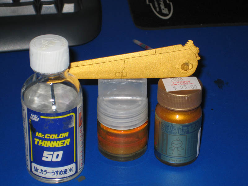

求助: Gaia 金色油
救命.....
Gaia   STAR bright Gold   mixed mr.color thinner比例 1: 1
為何噴出來非常粗做, 啞面,
完全不像金色像銅色,
是不是不該用 Mr. Color thinner 開嫁?

1. Try to use levelling thinner
2. Use more thinner
=鋼=

一:用錯TINNER(用番GAIA的TINNER一定無死錯人)
二:會唔會噴個時氣泵BAR數過大
發表於 2008-9-9 10:28 PM  資料  短消息  加為好友

兩樣野, gaia油 1:1 一定太杰.  同佢的確有出一隻金屬油專用開油水 (唔用佢都要用leveling)

你用t-09吧=.=......你咁樣唔得,.....
1:1 更太少la....
我差唔多1比3............

發表於 2008-9-9 10:43 PM  資料  短消息  加為好友
原帖由 VampireA 於 2008-9-9 10:28 PM 發表
店主當日話OK可用 Mr. Color thinner 嫁......
現 waste 了半樽油,明天唯有再買多樽gaia油 & 金屬油專用開油水.    磨走再噴 過啦....

原帖由 SC 於 2008-9-9 10:43 PM 發表
ok係ok....只係粒子粗d lo.....
唔用t09 睇唔出有咩分別.........我用t09 同 mr. color thinner差好遠~~leving thinner無試過

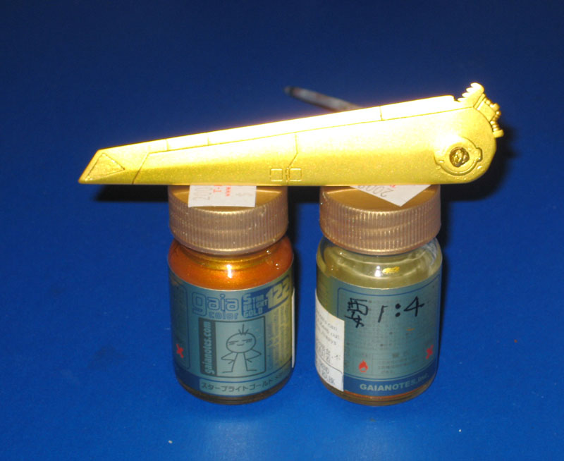

SC
UID 14748
精華 11
積分 119
帖子 675
成品數目 119 件
註冊 2006-10-6
發表於 2008-9-10 01:00 PM  資料  短消息  加為好友
回復 #1 SC 的帖子
Thanks  各位;
結論應該是我落吾夠 thinner,    我去入D原gaia枓先再試.

SC
UID 14748
精華 11
積分 119
帖子 675
成品數目 119 件
註冊 2006-10-6
發表於 2008-9-11 11:34 AM  資料  短消息  加為好友
金屬油專用THINNER  T-hobby 無貨....最少要一個月後先有
改試開Gaia 金色油 1 :   4  Mr. Color leveling thinner.
果然OK.
我隻百式可以埋尾了.
2008-9-11 11:34 AM
