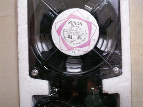

lionyiu
UID 27894
帖子 142
註冊 2008-4-1
發表於 2008-5-9 04:04 PM  資料  短消息  加為好友
SEE SEE
2008-5-9 04:04 PM
zoidx_chung
UID 23453
帖子 67
註冊 2007-11-19
依个就是把风线o既庐山真面目
依D风线叫mat风线? AC fan?
[ 本帖最後由 zoidx_chung 於 2008-5-9 04:20 PM 編輯 ]
