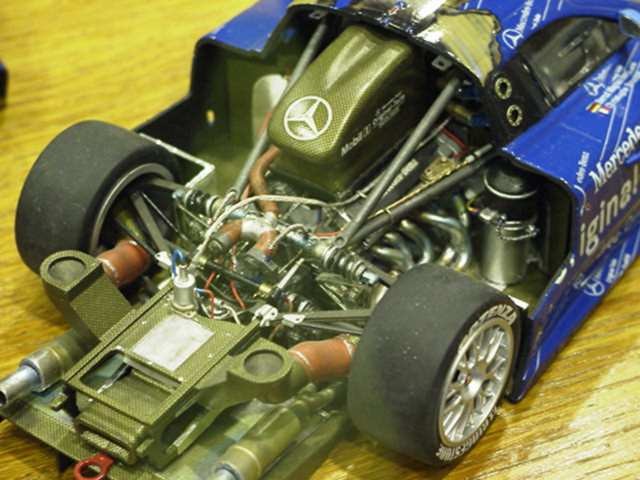

砌模型車步驟基本上分別不大, 大體上係先砌內部再砌車身, 車身基本上係可以完全拆出黎, 原因好明顯係為左方便上色
不過細部處理黎講就同高達個類模型有好大分別, 有好多零件如推拉杆都好幼細. 而且砌既時候係一件蓋過一件, 仲要用膠水固定, 所以係唔容許素組check組合情況, 但局部素組勉強都可以做到
而說明書組組合過程一般已經做到好有系統同安排好曬. 最重要係以而家既製模技術, tamiya, revell等大牌子都已經有好好既製件質素, 移位問題比以前小得多
基於以上因素, 砌車(連上色)可以分為以下步驟:
1.) 詳細閱讀說明書了解全副模型既組合過程
2.) 依說明書拆件, 在確切上色前進行局部素組, 了解件與件之間既組合安排
3.) 安排上色次序(因為用膠水砌好之後就好難上色), 有需要就改變一下以配合上色既實際需要
4.) 按已制定既步驟組合&上色
水貼都係一樣, 有d地方有需要貼水貼就做先, 唔係砌在就返唔到轉頭
所以大體黎講, 砌車要邊砌邊上色
但係想係邊個地方落功夫就自己決定, 我自己就建議你唔好改車d parts, d零件唔係平面方角實在不易做, 但係你可以加好多detail上去內部, 一部車造得有冇功架就係睇內部detail做得齊唔齊, 準唔準!!
