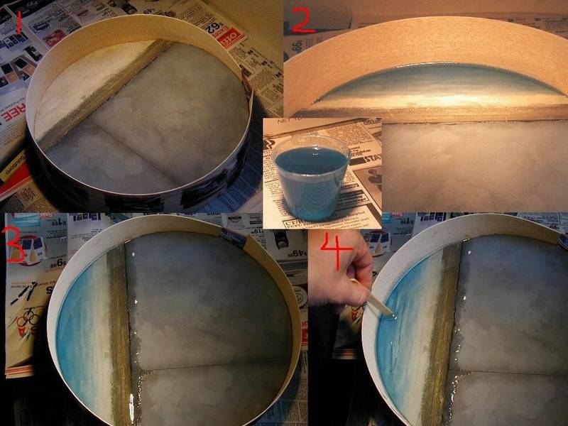

以下係我學過整海洋最好既辦法
你要用既材料係透明PU (旺角東方街 X峰行有售)
首先第一件事你要做既就係定出海洋既面積(成個情景都係海定係有一邊沙灘?)
如果有沙灘或者情景細節既就做好先, 冇就直接落下一步
之後你要一塊很薄的木片(如飛機木, 旺角東方街 X峰行隔離間遙控飛機舖有得買)
用一塊很薄的木片將你個情景四面圍住, 包實佢, 再用牛皮膠紙包好邊同底
記住要封死曬所有位唔好有gap, 唔係之後落PU就會倒到一地都係!! 封死D位佢!!
建議你個情景係圓型, 會比較易包d
密口之後就要開始準備透明pu同海洋既顏色,
pu分  A  B料, 要兩者混合先會硬化, 問清楚X峰行
準備好比例, 然後將A料同B料各分成兩份
唔好溝住, 備用
顏色就用enamel (雙星四四方方細細樽個d) , 透明藍+透明綠色, 多少自己話事
溝好顏色就準備好pu既份量
再將d顏色倒落去>>>其中一份<<< pu度
記得逐小逐小咁倒d顏色落去, 直至你覺得隻色似海洋既顏色
以上大概就係準備既步驟, 之後就係幫海洋造型, 做下步前CHECK清楚已經封死曬所有位
幫海洋造型分兩步驟:
1) 將有顏色既PU料同硬化劑溝埋(A+B), 由溝好個刻開始至開始硬化, 大概有90秒
小心溝好A同B就盡快倒佢落去個情景度, 倒完之後   下半個海都係海洋藍色
倒好之後就咩都唔好做, 等大約半小時, 完下半個海  完全硬化為止
下半個海完全硬化之後就準備上半個海既PU既顏色, 記得要比較淺, 咁先可以做到海洋既深淺層次
準備一支雪條棒
2) 將淺色同另一半(上半個海)既PU溝好之後, 就同硬化劑溝埋一齊(A+B), 溝好曬就倒埋落去個海度
記住你大概得90秒操作
落好之後而家就係最關鍵既步驟, 拎住支雪條棒, 用雪條棒既頭>>>>慢慢<<<<以縱向(打橫)搞動上半個海既PU, 打橫搞係為左要營造海浪既效果
記住要>>>>慢慢<<<<打橫搞, 唔係d PU就會出好多泡泡
最後當你見到海浪就好收手, 唔係連支雪條棒同d PU痴住就哈哈哈
再等上半個海既PU都硬化埋就將D飛機木"圍牆"拆左去, 咁基本止就大功告成!!

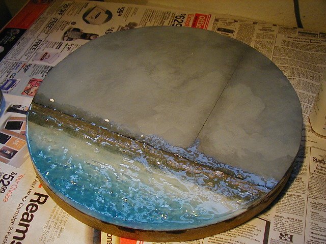

理想既話你應該會做到幅圖既效果

relo
UID 5741
帖子 116
註冊 2005-10-24
發表於 2007-5-23 03:33 AM  資料  短消息  加為好友
完成圖, 上下有深淺層次
