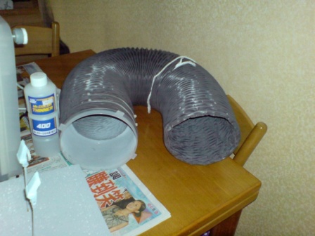

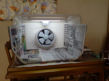

我又貼下我個抽油箱先~ 加多兩張搞左成年ge PG Strike~ = ="
我第一次貼圖, 唔知係唔係size大過頭, 唔俾我一次過post咁多...
2007-5-2 02:58 PM
2007-5-2 02:58 PM

仲有
仲有仲有~~~~~~~~~~~

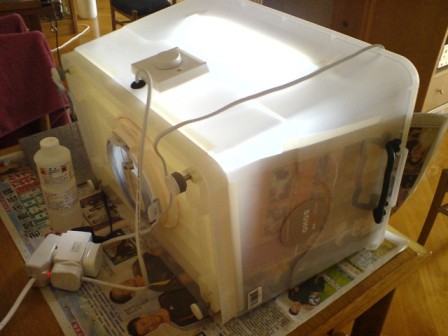

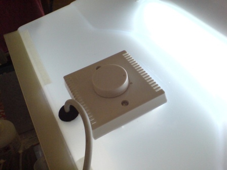

再仲有
我唔知其他兄弟, 不過可能我哩個箱比其他人多左少少野, 就係哩個制~
佢係一個現成燈制, 可以較光暗, 不過我拎左黎駁落個抽氣, 咁就可以較佢快慢, 對應有時唔要太猛~ 幾好架

俾埋個價錢大家~~
箱 :                             實係                           $20 - $30
抽氣扇 :                     直銷                           $39
光管 :                         鴨鴨                           $30 - $40, 另有大一個碼, 好似 $60
風琴喉 :                     新填地街                   $15 一呎, 我哩條五呎, 共 $90
燈用光暗制 :             鴨鴨                           $30 - $40, 仲有其他款, 由$70 到 過 $100 都有
(我用作抽氣速度控制)
圓筒 :                         家庭用品鋪               $8, fit個size好難搵
牙膏莊玻璃膠 :         五金鋪                       $20 - $30
其他垃雜野 :             周街                           一共大約 $30
Total : 大約 $270 - $300

聽你所講, 終於搵到個間鋪!! (叫X華) 不過條喉買左我  $170 !!  因為我個抽氣扇直徑 7 寸, 條喉要用 8 寸闊先套得落, 所以要 $38 一尺, 並唔似你可以 $15 一尺 ....
依家有個好頭痛問題 - - -  點樣將條喉連接到個抽氣扇外殼到 ??!!
請問你個"託盤" 係嚮邊度買 ?  (我見你用索帶索住)  差呢個 step 咋就整好個抽油箱 ~~
拜託有無人可以教下我 !!  Thank you !

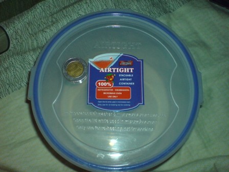

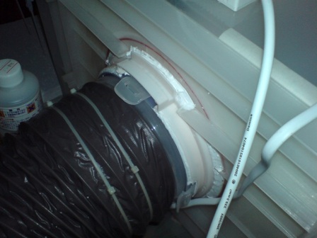

原帖由 Sazabi2006 於 2007-5-2 09:44 PM 發表
你令我好感動, 諗都唔諗就咁信我

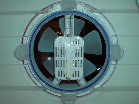

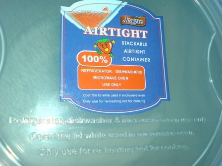

你要八吋咁大個... 的確好難搵...
如果你響大埔, 我就教到你, 響 "大埔廣場" "Neway" 旁邊, 有間家庭用品鋪~
因為我哩隻筒係老番, 佢老正果隻 "Lock & Lock" 無出過咁大個, 不過哩隻牌子好似有八吋 (起碼七吋), 因為我見到有一隻款大過我果隻

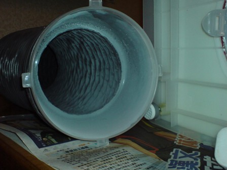

你用 "辣雞" 響頂同底辣穿一個 "loan", 個蓋就用玻璃膠又好咩都好癡死佢, 另一面就 "室" 入條喉, 索死佢, 搞掂

發表於 2007-5-3 07:58 PM  資料  短消息  加為好友

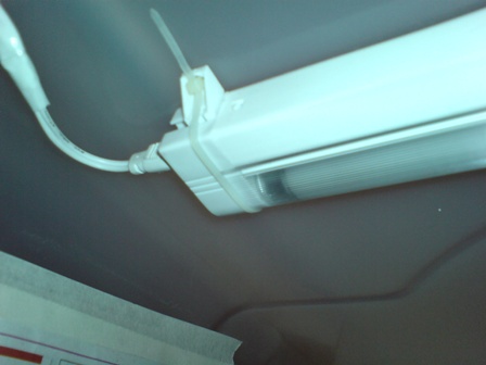

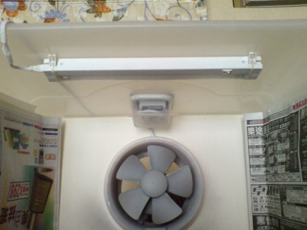

影多幾張相~
買左個筒返黎, 當然要開個 "loan" 啦, 其實好容易, 就好似下圖咁姐
仲有, 如果你想加多支光管就好似最後幅圖咁, 響個膠箱頂辣個 "loan" 仔, 再索死佢
