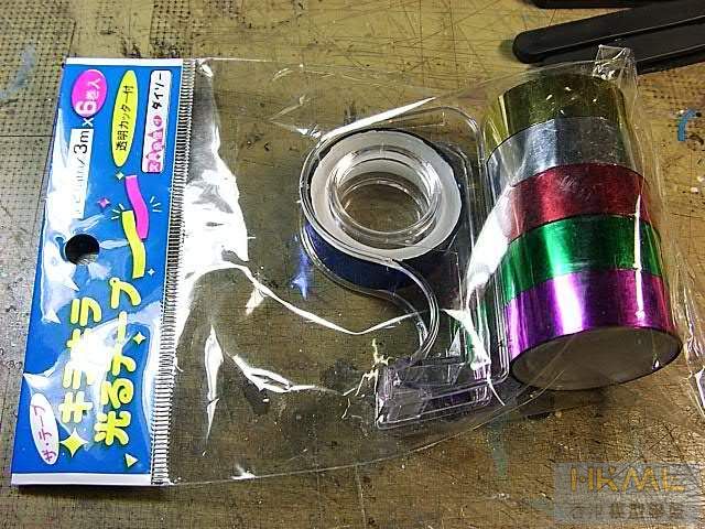

原帖由 scsju 於 2007-2-24 12:36 PM 發表
我都係手油,,發覺隻gundam好似育佬咁, 加燈又唔識,
望各位高手賜教
因為透明件o的光入o左去冇得反射出o黎, 所以就算洋咩色你都會覺得好暗. 隻高達好似訓著o左咁.
最簡單o既可以o係底油銀色, 面再油你要o既顏色....
想效果好...你可以去買圈銀膠紙黐o係底.....$15左右.....夠你整一世高達架喇.....旺角"中南"同"十蚊吉豬島"有得買.

發表於 2007-2-28 11:20 PM  資料  短消息  加為好友
唔該曬各位
係唔係痴左銀膠張之後,再油透明色?
rice
UID 16377
積分 20
帖子 1232
成品數目 20 件
註冊 2006-12-29
來自 貨倉部
發表於 2007-3-1 12:22 AM  資料  短消息  加為好友  QQ ICQ 狀態
原帖由 scsju 於 2007-2-28 11:20 PM 發表
唔該曬各位
係唔係痴左銀膠張之後,再油透明色?
係呀.....對眼就會亮晶晶架喇......
