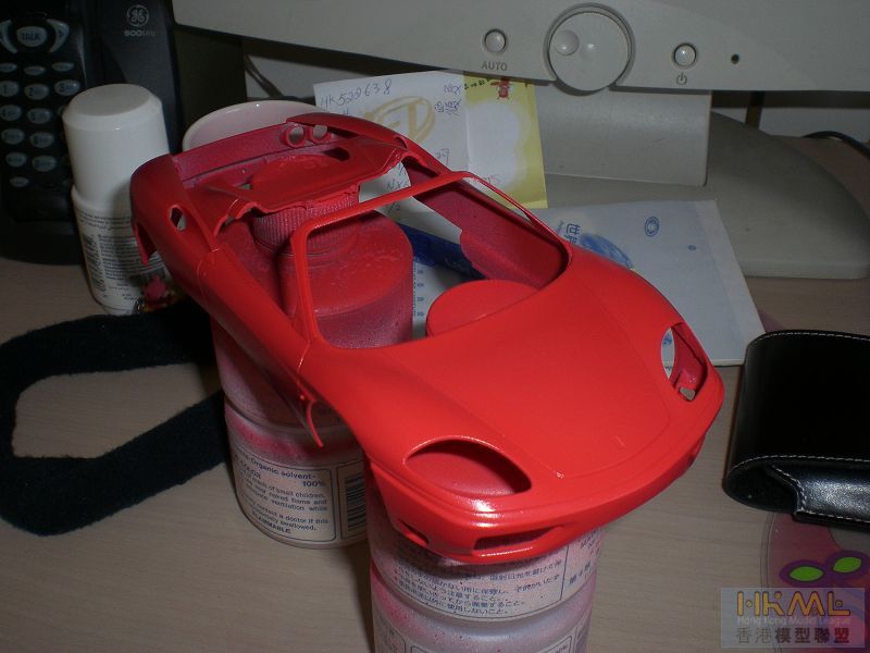

發表於 2007-2-7 04:39 PM  資料  短消息  加為好友  添加 andrew 為MSN好友 通過MSN和 andrew 交談 ICQ 狀態
請問,這個紅色可以接受嗎?(自己溝出來)
2007-2-7 04:39 PM
soldier
UID 15757
帖子 18
註冊 2006-11-21
發表於 2007-2-9 12:47 AM  資料  短消息  加為好友
原帖由 andrew 於 2007-2-7 04:39 PM 發表
再蘚d就差唔多

發表於 2007-2-9 09:46 AM  資料  短消息  加為好友
原帖由 soldier 於 2007-2-9 12:47 AM 發表
再蘚d就差唔多
其實可以先噴粉紅打底, 再噴你想噴既紅色.
