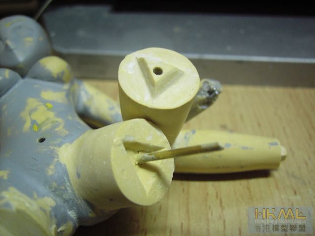

係整完外形後整分件
鋸開之後就要磨平個面再整暗準,之後補番個磨平而成的啦位
呢度我整果時都做左頭兩步,但係補來補去都仲係度
因為補左之後個面就唔平,或者斷開既線唔直再執
各位有無計仔可以整幼個夾口?

好想幫您,但唔太明
我會痴番佢,再用錫刻鋸片破開(夠幼夠平),再做柱位

Use copper wire + autobody filler ok?

好似平時整首辦咁 用原子灰唔得嗎??
唔怕做唔到 最怕諗唔到

用原子灰成日甩出來

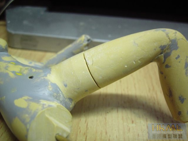

呢度係問題所在

甩出來果 D用aa膠好似拼圖咁[似]番唔得嗎?(我成日都係咁)
唔得咁用再用做型畢地..不過好麻煩....

因為打磨之後成桌碎,都幾難搵下...
而且整左aa膠之後又凸起一舊,密度唔同好難磨得平

唔係太明你個問題,你係咪想補返條罅呀?
如果係,你咪黐好佢先,再落原子灰/爽身粉加aa膠/epoxy putty等等
如果條罅太細,好難補/好易甩啲灰,你咪忍痛,落刀開大條罅,再劃多幾刀,等佢唔平滑,會附著力好啲

咁樣?

p.s唔係磨平暗準果個面,係跟係腳surface細細咁磨平條罅,咁可以整幼個夾口
p.s唔好茶咁多[far士令]
完全同意!
