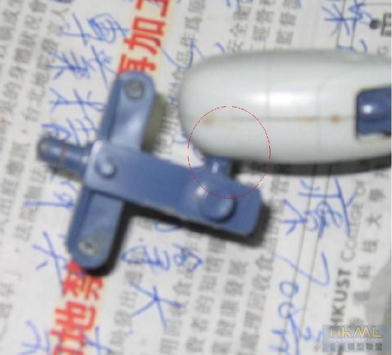

關節問題
我想問如果 D模型關節鬆左點先可以搞番實佢
下圖係斷左要點解決?
[ 本帖最後由 eric_hui2006 於 2007-1-16 11:30 AM 編輯 ]

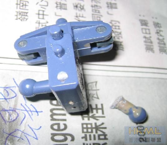

原帖由 eric_hui2006 於 2007-1-16 11:07 AM 發表
下圖係斷左要點解決?
下圖為鬆左要點解決?

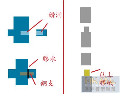

懶方法
就咁用膠水
如果想搵陣就鑽洞係下半身同腳接位加銅支,再上膠水
下面用D膠紙包一包再插返入去未得...反正都睇唔到==“

發表於 2007-1-16 12:00 PM  資料  主頁 短消息  加為好友  添加 clothoest 為MSN好友 通過MSN和 clothoest 交談
原帖由 eric_hui2006 於 2007-1-16 11:43 AM 發表
唔係好明白?.?
有冇圖示or詳細D?
唔該>3<
大約係咁

發表於 2007-1-16 12:02 PM  資料  短消息  加為好友
係喎!
點解我咁都諗唔到既!
多謝晒你攞>3<
係但我想問用咩野打入去=.=
手鑽?

發表於 2007-1-16 12:05 PM  資料  短消息  加為好友
原帖由 clothoest 於 2007-1-16 12:00 PM 發表
大約係咁
但係黃色部份是空心的
[ 本帖最後由 eric_hui2006 於 2007-1-16 12:07 PM 編輯 ]

發表於 2007-1-16 12:10 PM  資料  主頁 短消息  加為好友  添加 clothoest 為MSN好友 通過MSN和 clothoest 交談
原帖由 eric_hui2006 於 2007-1-16 12:05 PM 發表
但係黃色部份是空心的
咁就鑽到去埋對面既接位,或者用畢地補左空心位
空心都應該夠力既,不過最好連既另一邊好D
