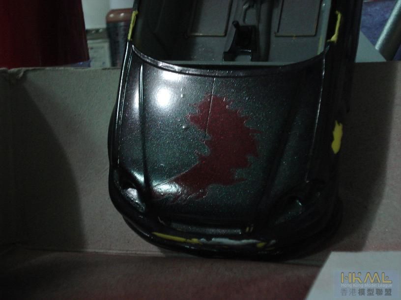

好了,一般人通常都會膠帶做噴油(我估),如車身拉下花咁.
不過今日係學校學到新野,所以同大家分享下
先用白紙起左草圖,之後用cutter或筆刀切去唔要既地方
之後將白紙濕水,放上你要噴既地方,當然噴既地方要完全乾家啦
噴完後等一陣就可以起左張紙(唔好大耐,一耐張紙就JAM佢D噴既位家啦
以下紅色地方係噴上去的

Look like a good idea , but if the water get wet , the edage look not straight enought
but thank you for share

又有新方法,但睇到你個圖案個邊D油唔平均同個紅色面唔平滑....
YOU ARE (NOT) ALONE|
----MOZART REQUIEM----
如果用噴槍會好D

咁張紙濕左水,貼上去以後,如果噴ge油整到去張紙度
d油會唔會過底ga?

D水會格起D油

如果到返轉work 唔 work lei??
即係將cut出黎個部分貼上去黎噴

一樣ok

d水咁近..唔係幾好....
噴油都係乾好d...
用貼紙,label好d.
