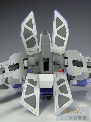

改裝高達裙甲及上色一問
請問各位前輩若果要改造出圖中的裙甲,
方法是否先在裙甲內部填好混合筆地,
之後再雕出框然後再貼上?
那麼請問用甚麼工具把框雕出呢?
是用蝕刻鋸片?
還是用筆刀?
如何可以準確畫出框的形狀,
以便雕空框架?
上色的方法又是如何?
灰黑色的地方是不是用田宮琺瑯油噴上?
還是以上所有的方法都是錯誤?
(因為在下之前曾試過雕框,
工具是用筆刀及剪刀,
結果失敗了)
太多問題都不明白,
請各位前輩指導
Thanks各位

原帖由 Toppo 於 2007-1-9 09:18 AM 發表
你之前都問過架啦
你係都要用混合筆地?當然失敗啦
用膠片呀.............易造好多添
修正一下先
你之前有人亦問過架啦
佢係都要用混合筆地?當然失敗啦
用膠片呀.............易造好多添 [/quote]
造左灰色果件先,之後造白色果件,兩件重叠就得
工具來來去去都係P刀,筆刀等用具

原帖由 Toppo 於 2007-1-9 10:58 AM 發表
修正一下先
你之前有人亦問過架啦
佢係都要用混合筆地?當然失敗啦
工具來來去去都係P刀,筆刀等用具 [/quote]
先多謝前輩的指導,
但在下仍有疑問,
前輩指用膠片取代混合筆地,
是否指填平裙板用膠片而非混合筆地?
那麼是否要度得準確?
對在下這些技術甚為低的人,
會否不可能做到?
還是有其他方法可以準確量度、計算出應要的尺寸?
至於上色方面,
要先把灰色的地方上色,
繼而再把框貼上,
那麼用模型膠水貼的話不是會溶了灰色已上色的地方的油嗎?
如果使用透明部件的接著劑,
雖然不會溶油,
但接著力不足,
很容易掉下來,
那麼應該用甚麼接著劑呢?
太多基本問題了,
請各位前輩多多包涵,
Thanks 各位的指導

[quote]原帖由 Billy仔 於 2007-1-9 09:44 PM 發表
是否指填平裙板用膠片而非混合筆地?→是膠片,一件便可填那麼是否要度得準確?→ 一定
對在下這些技術甚為低的人,
會否不可能做到?→ 你唔去做,一定唔得
還是有其他方法可以準確量度、計算出應要的尺寸?→圓規,量角器至於上色方面,
要先把灰色的地方上色,
繼而再把框貼上,
那麼用模型膠水貼的話不是會溶了灰色已上色的地方的油嗎?→少量,一二滴膠水便可
如果使用透明部件的接著劑,
雖然不會溶油,
但接著力不足,
很容易掉下來,
那麼應該用甚麼接著劑呢?→不要整件塗膠水,在中心位、邊位落一二滴膠水便可
太多基本問題了,請各位前輩多多包涵,Thanks 各位的指導 →不用客氣,模型齊齊玩開心D
