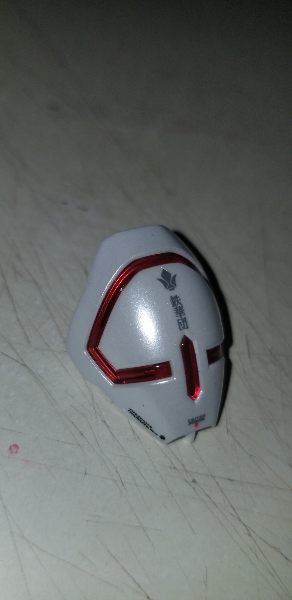

我用噴槍噴,薄噴一兩浸就夠,非常之透明,用噴罐仲要噴兩三層,可能太厚了
[ 本帖最後由 yung20033 於 2020-8-4 08:02 AM 編輯 ]

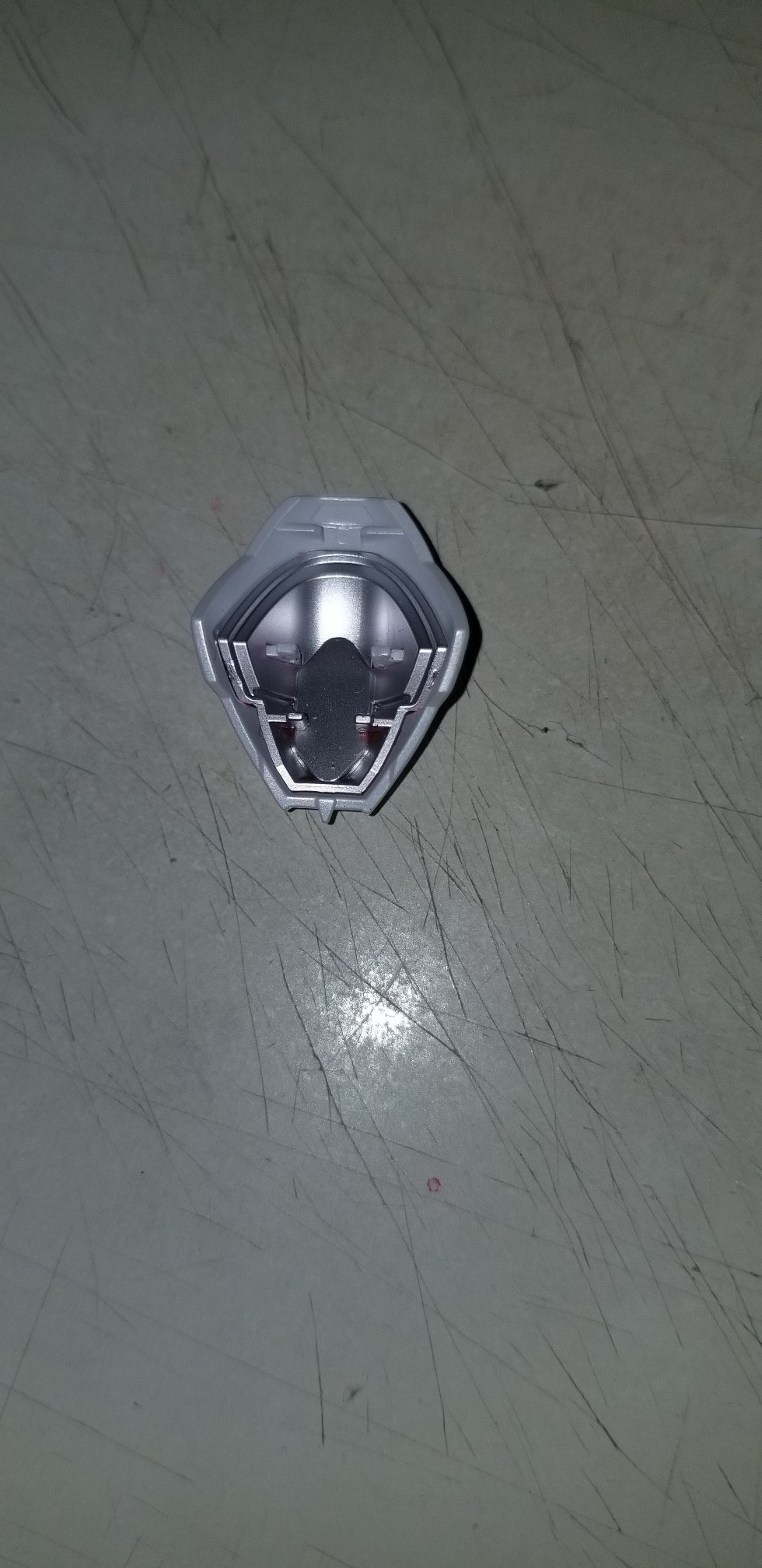

你可以試下喺底度噴一浸銀( 即係同見光嗰面),再喺面度噴一浸透明

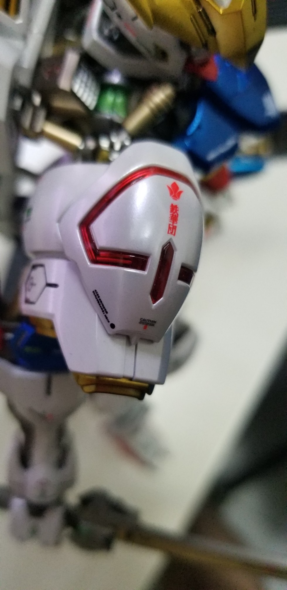

sorry!我寫錯咗 銀色噴在(唔)見光嗰面
我上面嗰幅圖就係咁樣噴, 因為銀色反光,望落去會比較清

THX 師兄既圖解~
個效果好靚
等我跟風試下先
