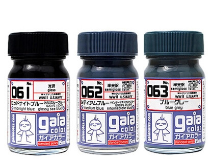

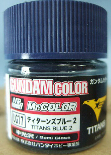

唔知MR color UG17 TITANS BLUE 2岩唔岩你
[ 本帖最後由 scania 於 2019-9-24 05:24 PM 編輯 ]
2019-9-24 05:24 PM
發表於 2019-9-24 01:43 PM  資料  短消息  加為好友
navy blue. 郡仕應該有. 係要用gaia 就62 做base 去溝.
