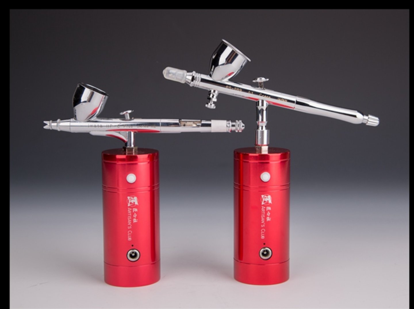

1,呢款係充電,我比較喜歡,但唔知充一次用幾耐,夠唔夠力

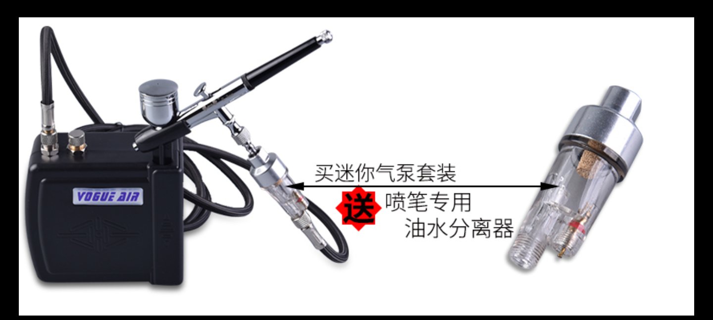

2,第二款係有線,如果上面過隻唔夠力,可能買呢隻

用緊下面果隻, 筆唔掂, 泵噴HG/MG算夠力

多謝先。我係新手,支筆唔掂會有乜問題?唔平均?有冇平平地推介?
可能泵同筆分開買

筆就睇你想用幾多本買
幾百嘅話支支差唔多
有一千嘅可以買岩田
有二千可以買德國牌子
平筆零件接合位可能唔準,零件造工較粗糙,霧化效果差

Airbrush like Badger 250 are cheap and function well.
You can use custom mixed color and it works like a 噴罐.

我也在考慮中,泵我見淘X三百幾人仔也有,但沒有油水分離器,
筆我也想幾百元。
初也想買紅色那套,但內置電壞了,會否就變廢件....?

1號果隻有朋友買左,出力太細,噴水油都覺得唔夠力,而且佢設計無個valve,千祈唔好谷槍

即係下面個隻都ok?噴水性反油性油都ok?

乜嘢叫谷槍?咁我都係買2好D,其實充電真心怕唔夠力

一係考慮用高達marker支噴筆
龜泵都推到效果又唔太差
起碼唔駛洗筆先

原帖由 aloc 於 2018-8-27 05:33 PM 發表
唔夠力就就一定,尤其上灰
佢噴30分鐘左右就要叉電
當然可以一路叉一路噴
你唔怕爆炸的話

支筆点樣?有冇link或圖。唔該哂。

1果隻買左黎試
唔夠力

原帖由 aloc 於 2018-8-27 07:36 PM 發表
支筆点樣?有冇link或圖。唔該哂。
https://item.taobao.com/item.htm ... p;abbucket=9#detail
想睇噴塗效果可以搵片睇
