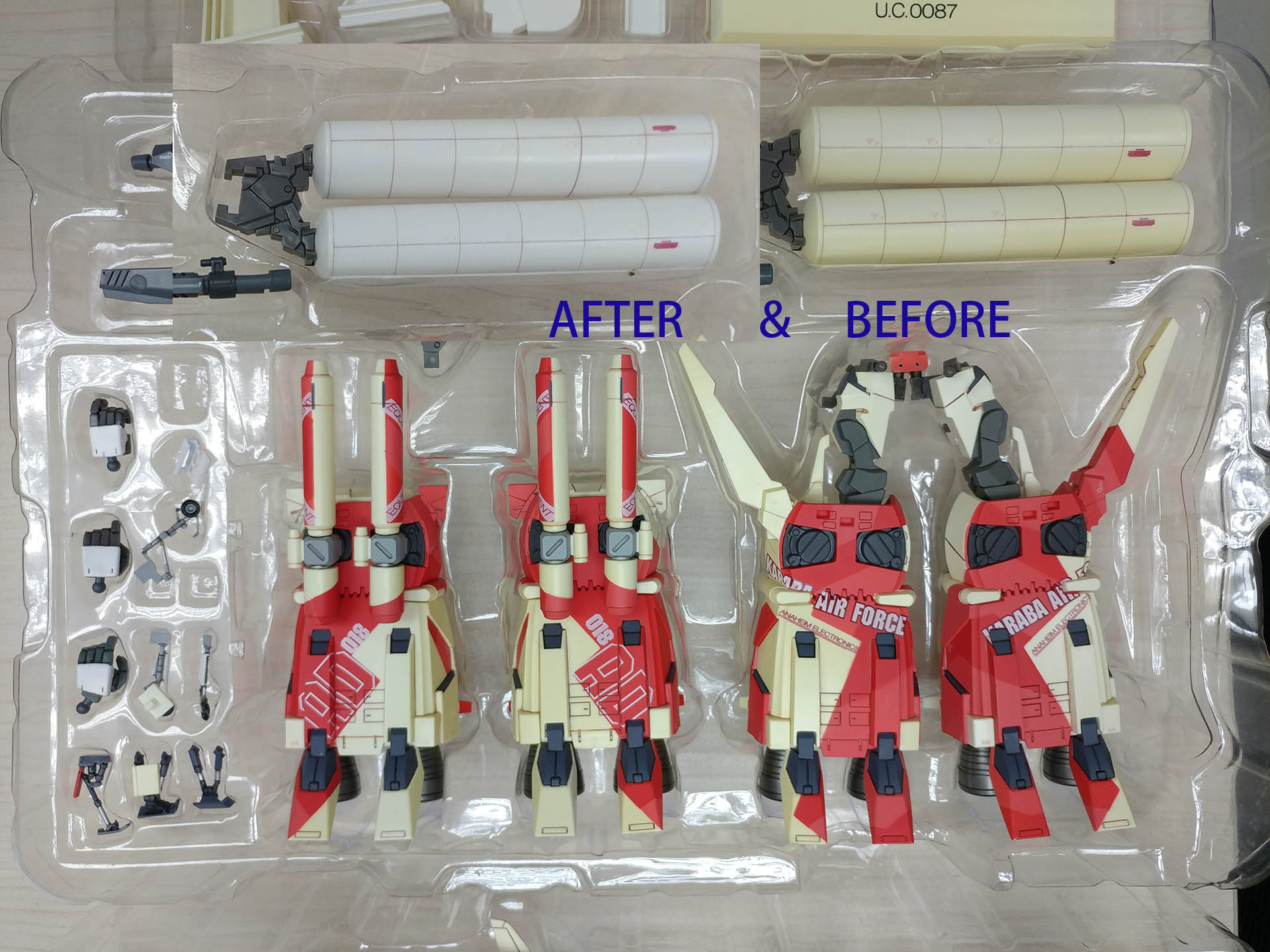

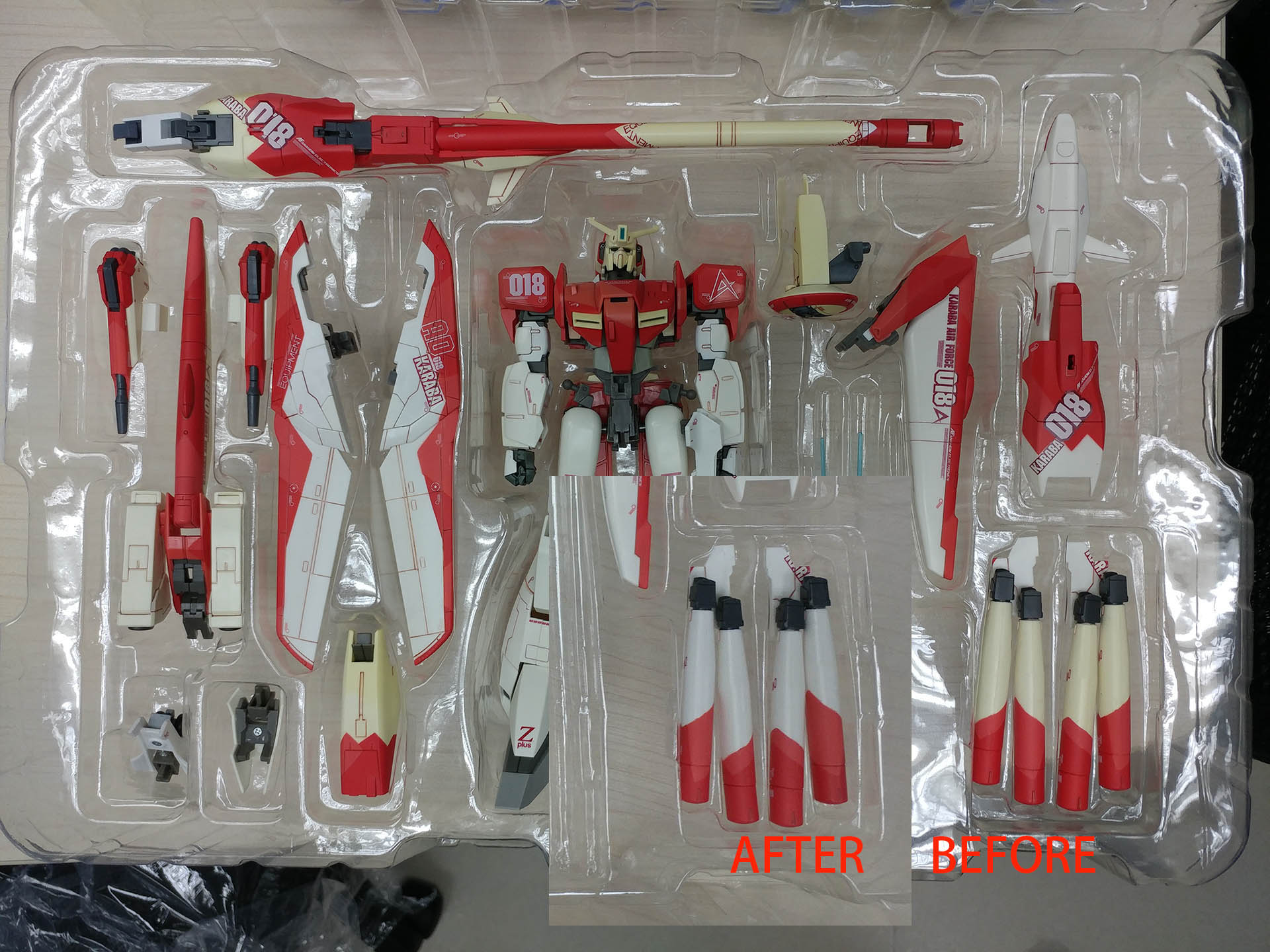

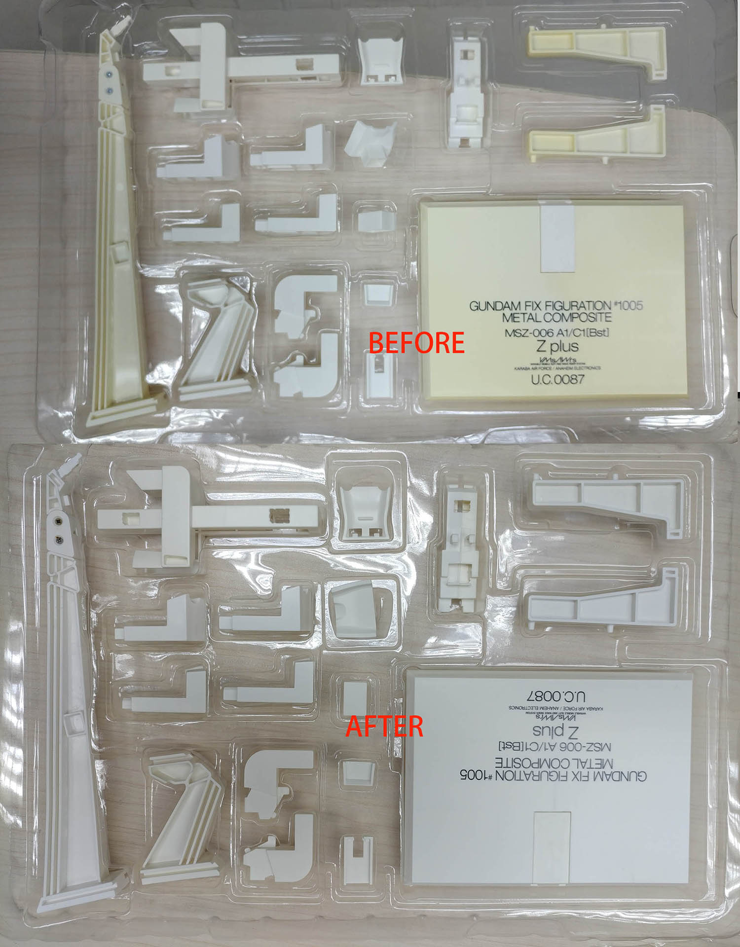

除黃劑 試用後報告.

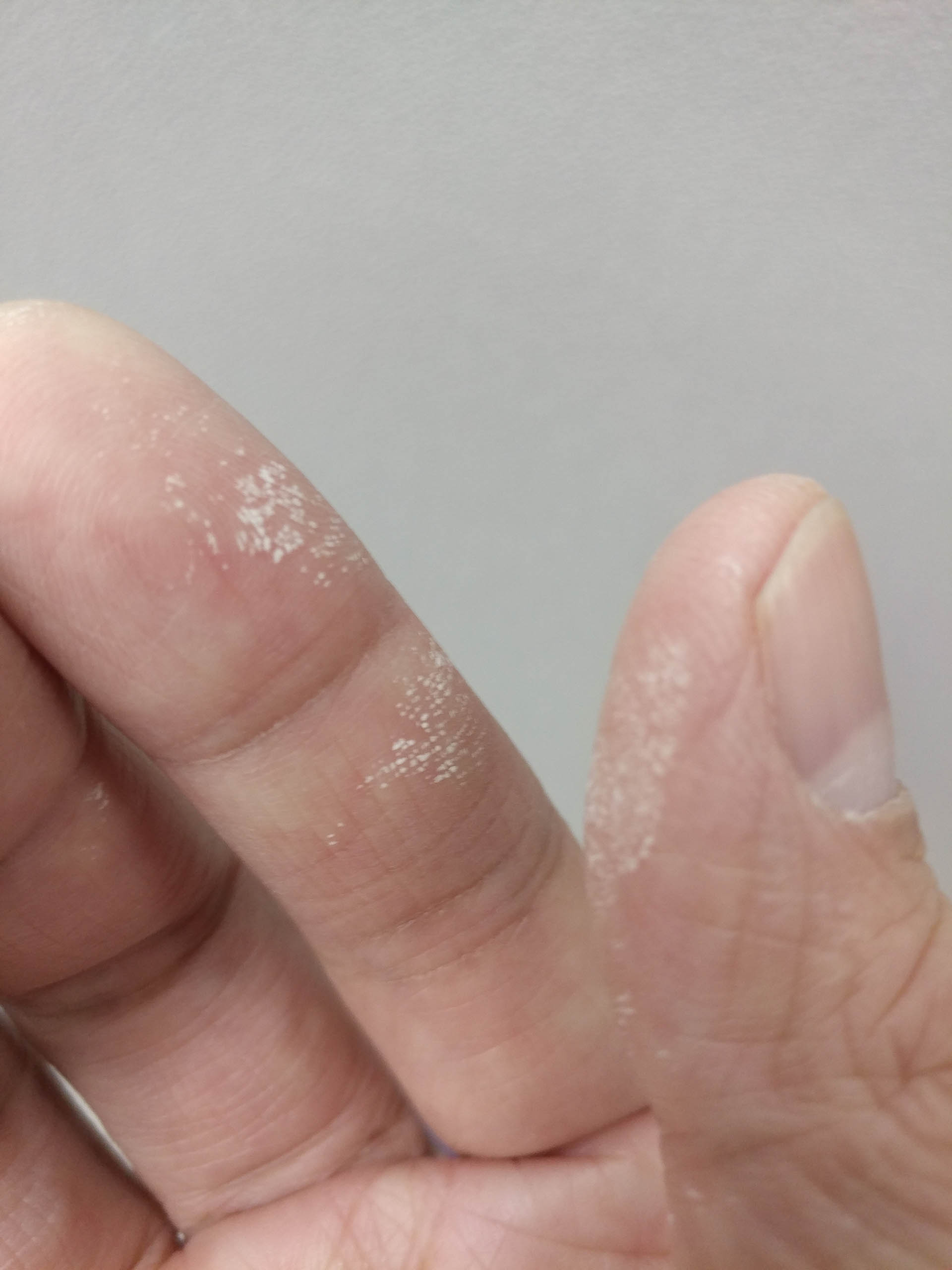

使用時須超級小心. 有毒.  要帶口罩. 要通風. 我吸入少少己頭痛了一整天
要帶手套. 沾到少少已足已傷害皮膚.堅會痛.
跟說明書做.  封印在室內. 見光 .差不多有足五天.
溫度應好有影響. 太冷須等多兩三天

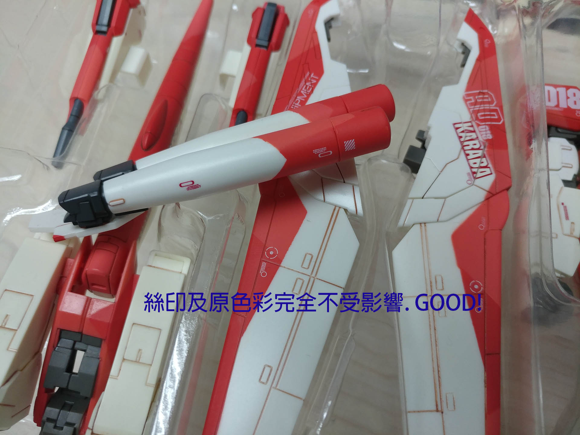

絲印及原色彩完全不受影響. GOOD!

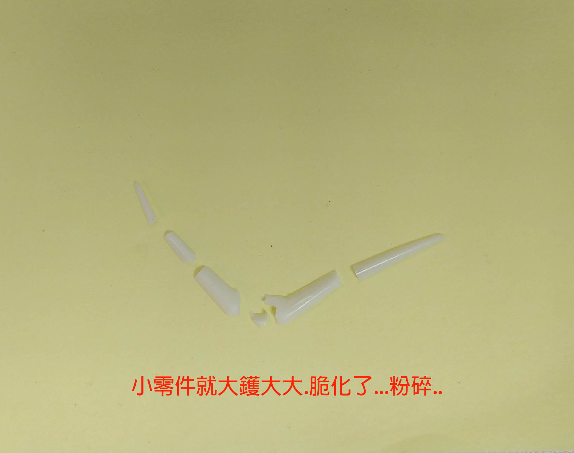

小零件就大鑊大大.脆化了...粉碎..

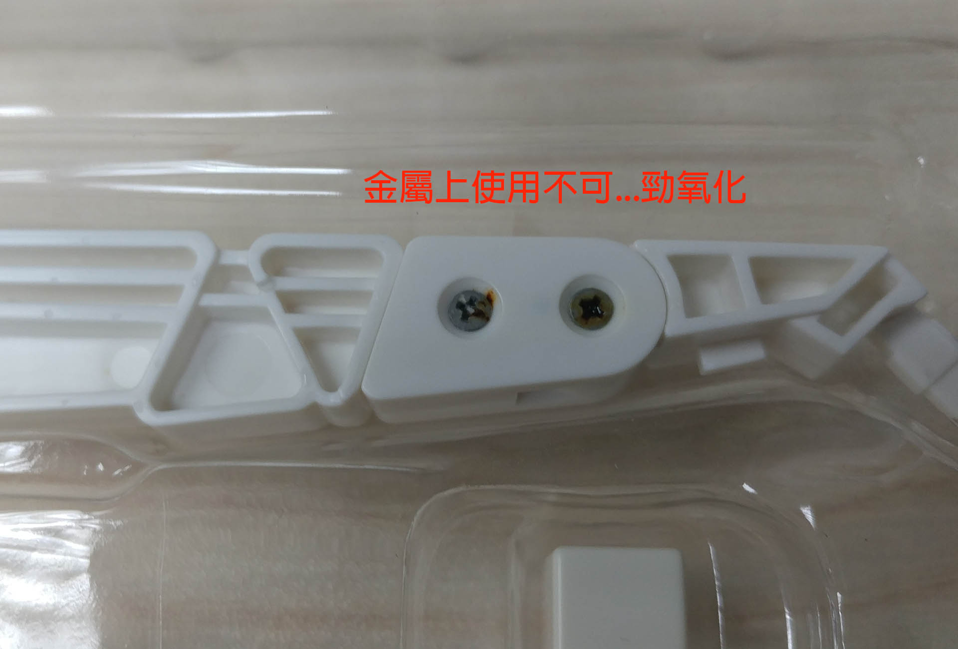

金屬上使用不可...勁氧化

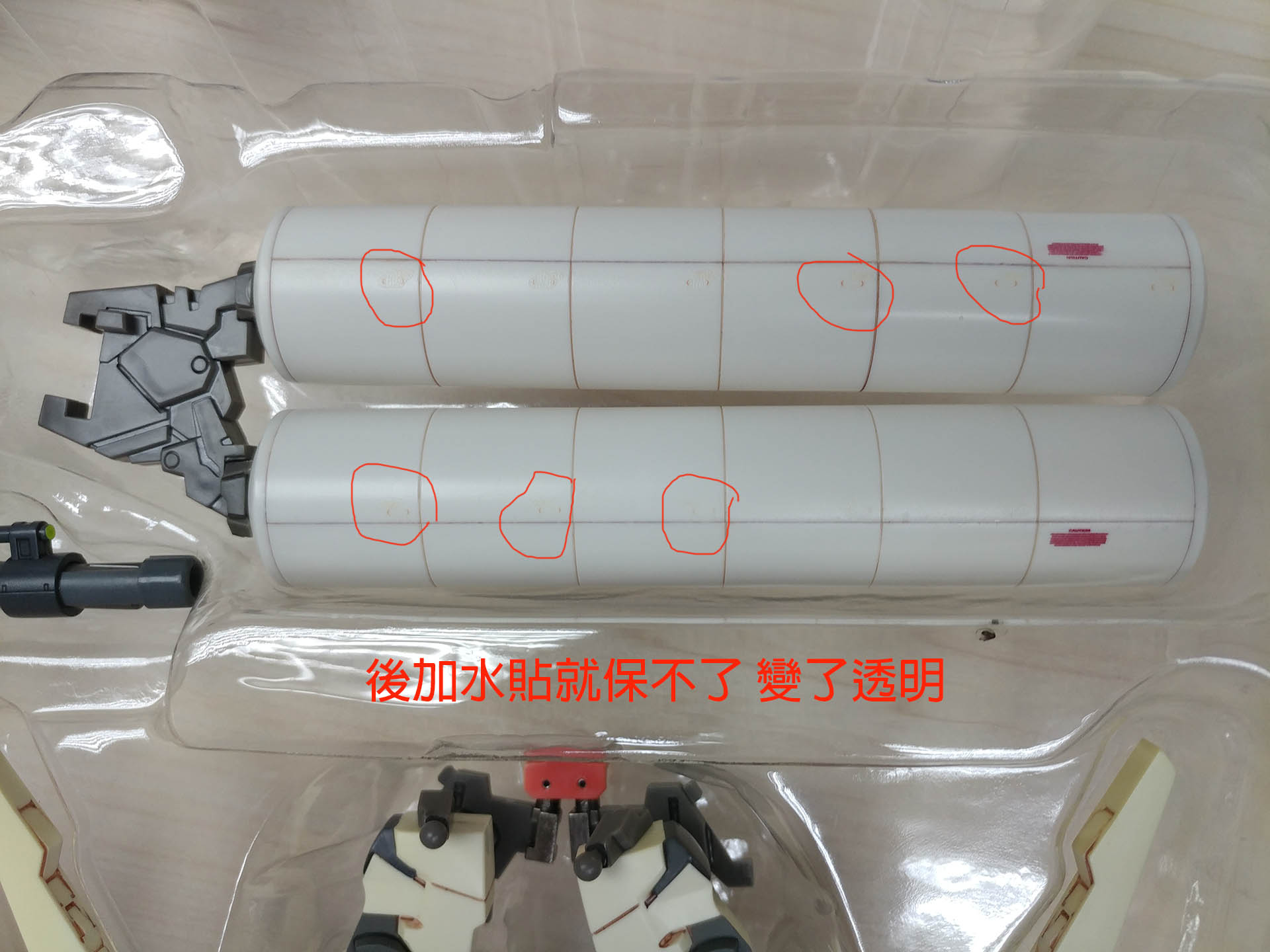

後加水貼就保不了 變了透明.
看圖.

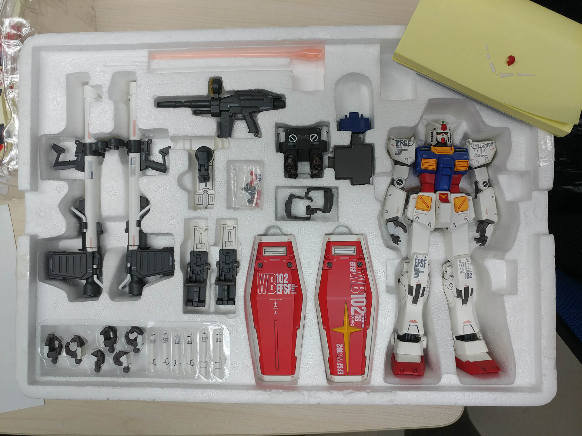

more   photos

咁啲膠嘅強度都可能會弱化咗
