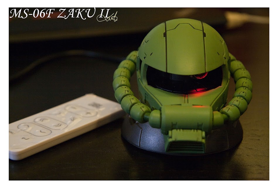

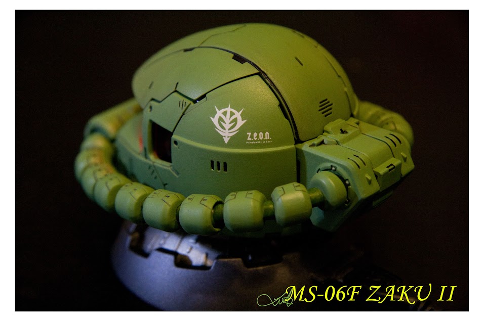

Á`¨«ºC¼é¬y´X¨Bªº§Ú¨ì²{¦b¤~¸ò­·ª±Zaku head¡C ²¦³º¬O¼Ò«¬§ï°µ¤À¨É¡AÃö©ó¹q¤l¤Î½sµ{¤º®e¤£¸Ô²Ó´y­z¤F¡C
¥»§@¥Î¤F Exceed Model : Zaku head §á³Jª±¨ã§ï³y¡A¨£ºô¤W¦³«Ü¦h§ï°µ¨Ò¤l¡C³q±`¬Oµo¥ú¡A²¾°Ê©ÎµoÁn¨ä¤¤¨â¼Ë¡A·Qª±úï¯S§O¤@ÂI¡A´N¿ï¤F¦Û°Ê°lÂܦP¦³«{©Ò¦³¬J³¥¡C

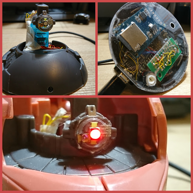

IR receiver
¥Î²Éir receiver ª½»é©M³Ì²³æªºlibrary «K¦¨¤F¡A°£¤F¸ê·½¥Î±o¸û¦h¤§¥~¡A¨S¤jÃø«×¡C¦Ó±±¨î¤è­±´N¥Î®a¤¤±ó¥Î»»±±¡A¥u»Ý±N¤º½X§ï¬°¬ÛÀ³ªºir code «K¦¨¡C¨S¦³ªº¸Ü¥Î¤â¾÷¥[ir blaster ¥ç¥i¡C

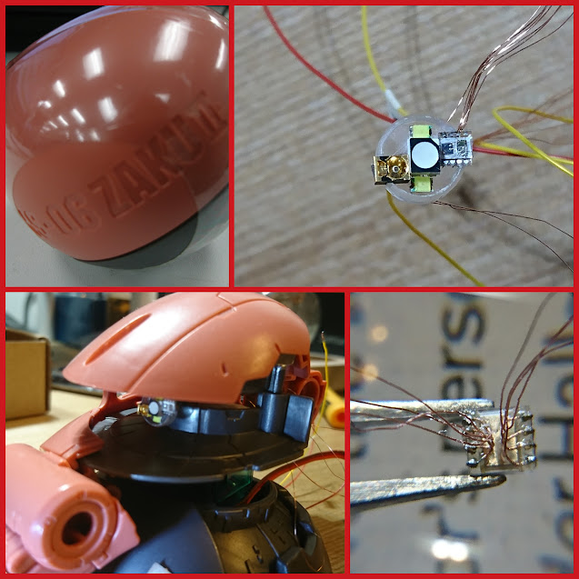

Proximity sensor
²k±µ8pin smd «á¦A³s¨ìªþ¥[¹q¸ô¡A·í¤¤­n½Õ±Ð©M­n¸Ñ¨Mªº°ÝÃD¹ê¦b«Ü¦h¡A¥[¤Wdata sheet ¸ê°T»P¹ê»Ú¦³¥X¤J¡C¥i¥H»¡³ÌÃø·dªº³¡¥÷¡C

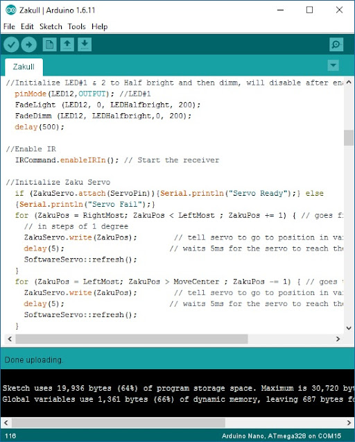

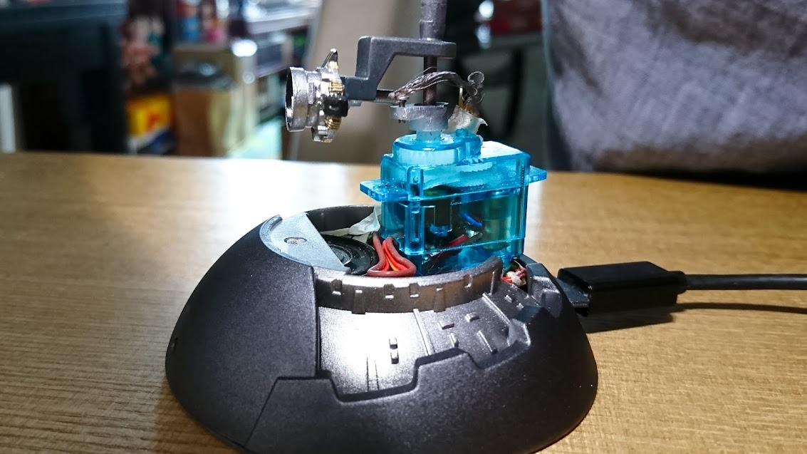

Servo,  SDCard / PCM playback,  IR receiver
¨ä¹ê­Ó§O¨Ó»¡³£¬O²³æª½±µ¥i°µ¨ì¡A¥i¬O­n§¹¥þ¾ã¦X´N¹J¨ì¸ê·½½Ä¬ðªº°ÝÃD¡C³Ì«á³£Á`ºâ°µ¨ì¤F¡C

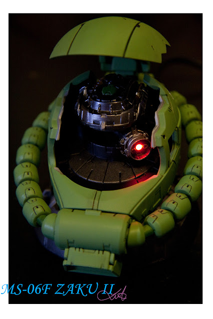

LEDs
³Ì«á¶¥¬q¡A¥u¾lLEDs,  ¥»¥H¬°³Ì©ö·dªº¡A¦w¸Ë«á«oµo²{­ì¨Ó¤´¦³°ÝÃD¡F¦]¬°¥[¶i¤Fir , pcm,  servo ©M sd card library , timer 1,2¦P interrupt 1,2³£¥Î¤F¡A¦Ó³¡¥÷¦]·|¦@¥Îpwm pin ¥ç¦P®É³QÅQ¦û¦Ó¤£¯à¥Î§@¨ä¥Lcontrol¡C¦]¦¹³Ì«á¥u¾l2­Ó pwm port ¥i¥Î¡CµL©`rgb ¥ú®Ä¥u¿ï©w¥Îr ©M b¡C

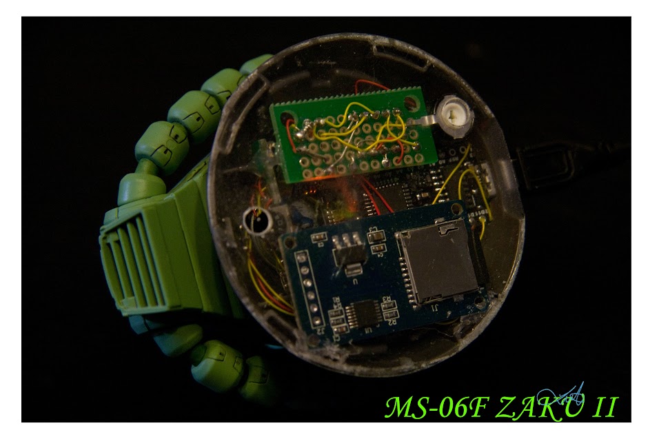

¾ã¦X
±N©Ò¦³ªF¦è¾ã¦X°_¨Ó«o¤S¥X²{·s°ÝÃD¡A¦]¬°ir ¬J shielding °µ±o¤£¦n¡A¥H¦Ü¦Û¨­½d³ò³£³Q·í¦¨¹Gªñª«¥ó¡C³o¨Ï±o­ì³]©wªº²´¸nµ¡¤f¤Î³zÃè­±³£­n©ñ±ó¡C¥t¥~µo®g¤Î±µ¦¬¤¸¥ó­n¦A¥[¸n¡A²¦³º¹ï¥ú¾Ç¨S¦h»{ÃÑ¡A¤£À´¿ï¾Ü¦X¾Aªº¥ú¸n¡A¦hµf´ú¸Õ«á¥Î°×¶Â¦â¦¨¥\±±¨î¤F¡C

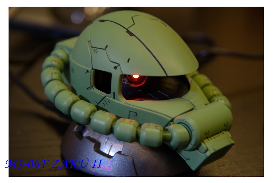

³n¥ó

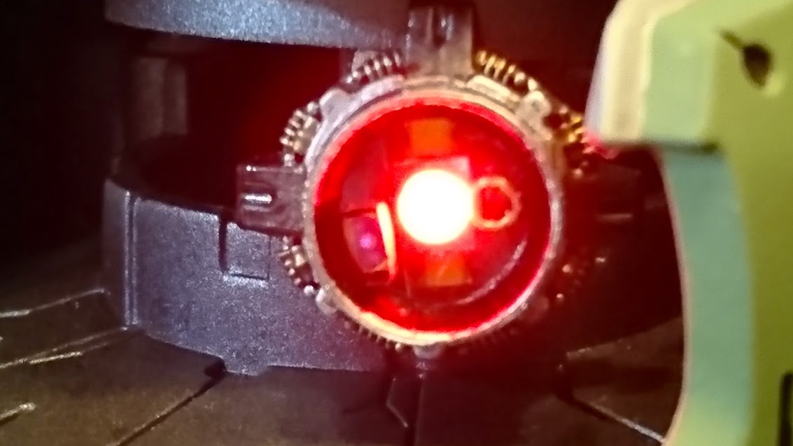

¬Û¹ï­ø¤Ó½ÆÂø¡C¥D­n°ÝÃD¥u¬O»{ª«¤è¦Vªº¤èªk¡A¦]¬°µw¥ó³]©w¬°³æ²´ªº½t¬G¡A»{ª«¤è¦V»Ý­n¸û¦h¨BÆJ¤Î¤£¤ÓºZ¶¶¡CÁn®Ä¦P¥ú®Ä´N²³æªí¹F«K¦¨¡C
¼Ò«¬

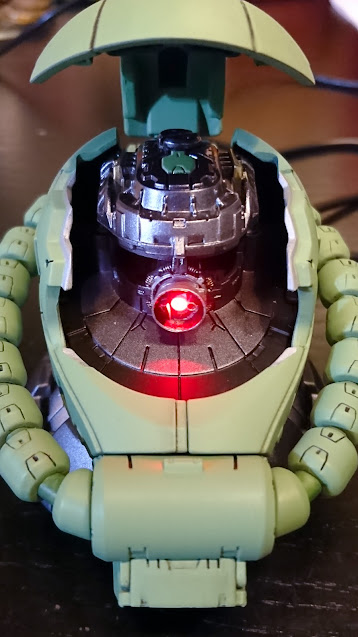

1. ­ì¥ý¬O¥´ºâ§ï³y¬õ±k¬P¡A³Ì²×ª©¥»ÁÙ¬O¥Î¦^´í¥j¡C
±µªñ·PÀ³¥]¬A¬õ¥~½uµo®g¤Î·PÀ³´¹¤ù¡A³]­p¬O§â²k±µ8¸}´¹¤ù¤ÎIR LED ¨Ã¨â¥uSMD LED©ñ¶i²´·ú³¡¥÷¡C
2. ±N©Ò¦³ªF¦è¶ë¶i´í¥j¤º³¡¡A©³³¡¶}¤Õ¥Î¥H¤è«K·L½Õ¤Î©ñSD Card¡C
¨ä¾l³¡¥÷¥u§@¤F¨Ç²³æ¨è½u¡A¤Î¤@ÂI¬°©ñ¶i³¡¥ó¦Ó°µªº¥´¿i¤u§@¡A¥DÅé¥Î®ø¥ú¡C

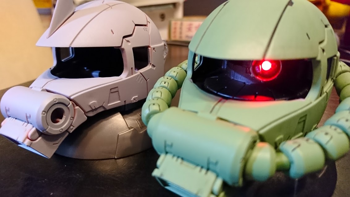

³æ²´³]­p¯u¦³«Ü¤j­­¨î¡A¥[¤W¤í¯Êarduino nano »{ÃÑ¥H¦Ü»~°t¥i¥Î¸ê·½¡A·P¥ú³B²zª¾ÃѤ£¨¬¦]¦Ó³z©ú²´¸n­n©ñ±ó¤Î¯T¯V¦a¸Ñ¨M¡AServo ¤Ó¹Ë¡APCM playback ­µ½è¤£²z·Q¡AºØºØ°ÝÃD´Á±æ2.0ª©·|°µ¦n¤@ÂI¡C
¦¨¥\¨î§@Promixity sensor«áµo²{¥iª±©Ê´£°ª¤F«Ü¦h¡A¨Ò¦p³o­Ó¡C
