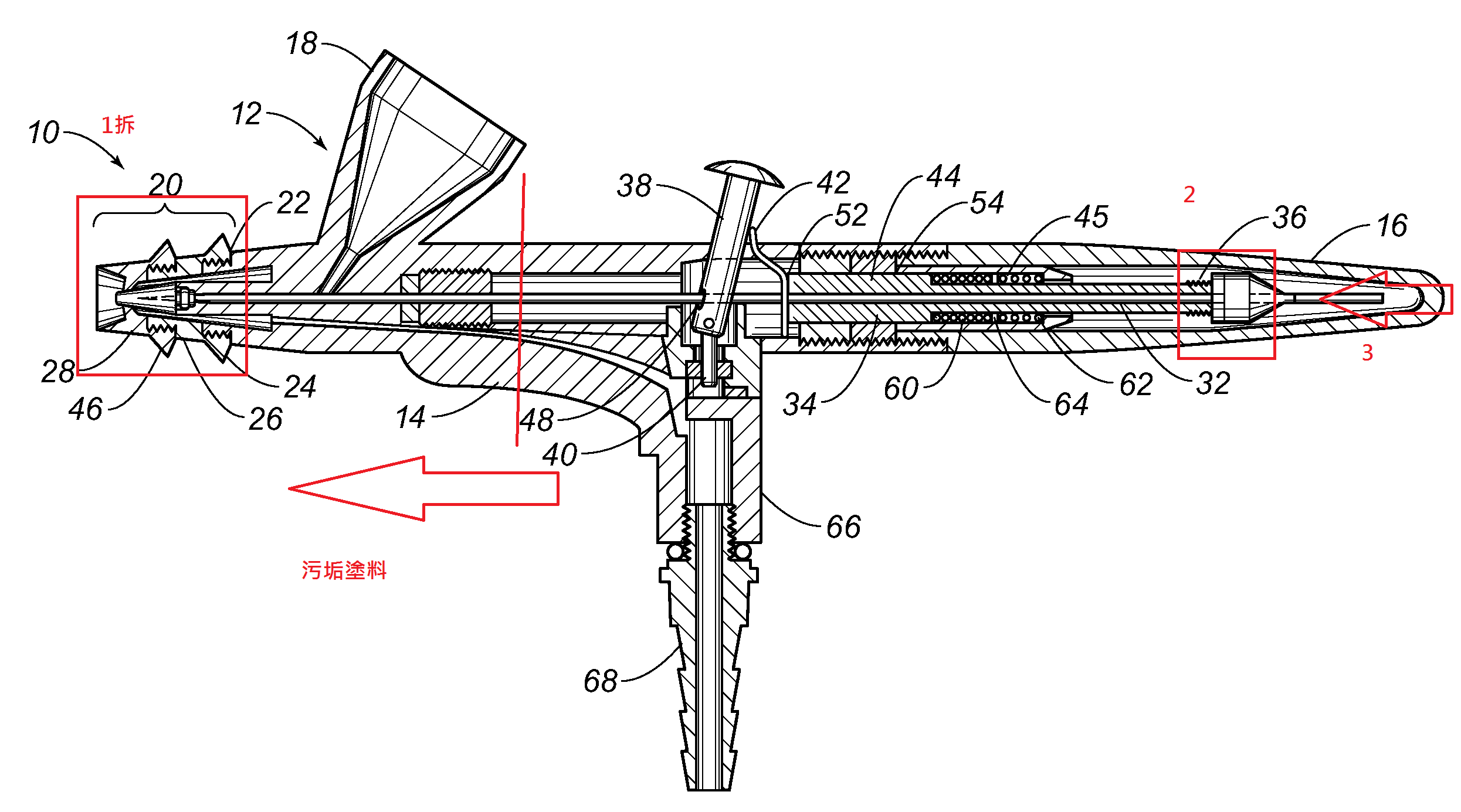

Á¿¶}©î°w¸Ë°w,«Ü¦h¤H³£ÅÍ¿ù¥X¤J¤f.
¤ñ¸û¦w¥þªº©îªk¬O±N¼Q°w±qºjÀY±À¥X¨Ó(·íµM¬O±q°w§À¨Ï¤O).
³o¼Ë¦Ã«¯¶î®Æ´N¤£·|©ì¤Jtrigger¾÷±ñ³¡¤À.
¦w¸Ë¬O±qºjÀY¤J.
¸Ë°w®É¤@¼Ë,°w§À±qºjÀY³»¤J¤£¥Î¾á¤ß³»Ãa°wÀY.
¦Ó¥B°wÀY¥i¥H¦ê¦í¼Q°w¼L¤è«KÀ¾¹êÁ³µ·.
