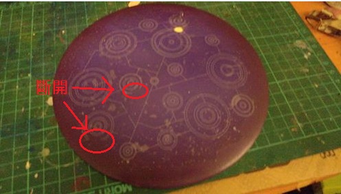

我有一個約18cm直徑的地台,要貼約16cm直徑大的水貼。
我第一次貼,非常困難,完成的效果很差,
大部分的地方都起泡泡(我已經用了水貼軟化劑都沒用),有些水貼是爛的(圓形的位置有斷開的情況)
今次我打算重新再做,但我擔心又會好像上次一樣,水貼會再爛和起泡泡。
希望師兄們可以提供貼大型水貼的技巧,如何可以確保水貼不爛和貼服於地台表面上?還是自己畫好了?
麻煩各位

起泡既地方其實可以先用針吉穿少少"放氣".. 之後可以用軟掃掃平.
如果你呢隻水紙好易就爛既, softer就唔好咁早就落. 到真係唔貼服既地方先落.
其實你既地台都算平, 可能根本冇必要落softer添.
另外. 咁大area, 我會整濕件個面先放張水貼上去. 再漫漫由水貼中心掃返水貼同件中間果d 水出來.

如鬼兄所講上水貼前可整濕埋模件表面,建議用噴壺噴水會令水珠平均D比直接浸水會好D
情況好似娼玻璃上貼紙既情況一樣
上左水貼可用濕海棉響件既中央位置向外將D水推返出去
