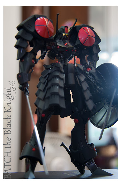

2015年因著HKTV開台購入的1/144 BATSH the Black Knight 黑騎士。沒有大改只於上半身用LED加燈改造。
整體用啞黑及銀+透明紅為主。
1. 開箱。
2. 粉碎般的部件,難以想像其完成品。
3. 盾 :
-加磁鐵用以放置劍套及連接手掌。
-底色用銀色加透明紅,再加透明黃做岀近橙色部分。
4. 頭與胸燈及眼部:
- 頭與胸燈用了變色LED,奈何該LED阻抗低,以致眼部LED 不能直接並聯,因此唯有分開電源。
- 兩組LED分別用了SR521SW 及SR416SW 電池。
- 開關置於背後兩旁。
5. 眼睛及胸膛:
- 眼睛用了透明膠制作。
- 頭頂直接磨薄透光,可是效果不太明顯。
- 胸膛開口再用透明膠折射。
- 眼部及胸膛發光效果測試。
6. 佈線圖
謝謝觀賞。
