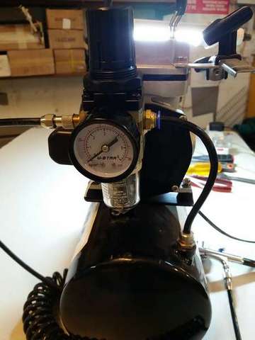

®ð¬¦½ÕÀ£°ÝÃD
¥»¤HªB¤Í©ÒÃخ𬦡A·í®É¨S¦³¸ò¤ô¹j¡A²{¶R¤F¦PµP¤lªº¤ô¹j¡A·í»é¦n¸Õ¾÷®É¡AµL½×¦p¦ó½ÕÀ£¡A¤]¤£¯à¼Q¥Xí©w®ðÀ£¡A¤q¨ä¤U½Õ®ðÀ£®É¡A¼Qµ§¼Q¥X®ðÀ£·|¥Ñ§C¹Eº¥ÅÜ°ª¡AÂI½Õ³£¤£¯à«O«ù¦P¤@À£¤O¿é¥X¡A¦³®É½Õ§C®ðÀ£¡A®ð¬¦·|¦bÀ£¤O´wº|®ð¡A¤£¯àÀx®ð¡A­n¤W½ÕªðÀ£¤O¤~¤£º|®ð¤Î¨¦®ð¦Ü®ð¬ûª½¦ÜÀxº¡¤~CUT¾÷¡A´±°Ý¦³µL®v¥S¹J¨ì¬Û¦P±¡ªp?  À³¦p¦ó¸Ñ¨M¡C

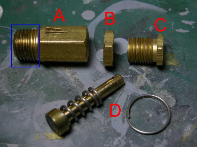

¦³½æ©Od¤ô¹j³£´£¿ô¹L«È.
¥t¥~, ­ø¦n­Ú§Ú¦ô¤¤, ¤ô¹j¨ä¤¤¤@­Ó¤s®ð¦ì(ªí«á­±ªGÃä)ªG¦ìÆrµ·¦]¬°¥H¬°«Y¥Î¨Ómount ­Ó¤ô¹j¥Î¦Ó­Ú¼Ó¥D·d¹L.

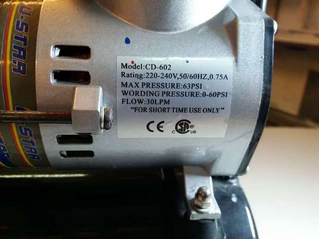

2)¹q¬¦¨S¦³¹w­p¦w¥þ»Öªø´Á(¥¿±`³]­p¬O°÷®ðÀ£´Ncutµ¹°Ê¾÷¾÷¥ð®§,³]­p®É¥¼¹w­p·|Ä~Äò1¤p®É¥H¤Wªøon¹q¬¦µo°Ê¾÷)¦b30psi¥H¤U¤u§@(off72-on30psi)¾É¦Ü®ðÀ£¤£Ã­©w.¤é¤l­@¤F¹q¬¦µo°Ê¾÷¾÷¥ó¦Ñ¤Æ¦ÛµM©Ê¯à§ó®t.
º|®ð¾÷·|¤ñ¸û§C(¦]¬°ÃÑauto cut).
¼Q¼Ò«¬¥¿±`®ðÀ£¬O15-30psi.¥Î¨ì40psi¤w¸g«ÜºÉ.¼Qµ§¤@¯ëpsi¾Þ§@¤W­­¬O50psi(¼QÅø¬O60-70psi).¤£¥¿±`®ðÀ£¾É¦Ü°ÝÃD¨Ã¤£¥X©_.

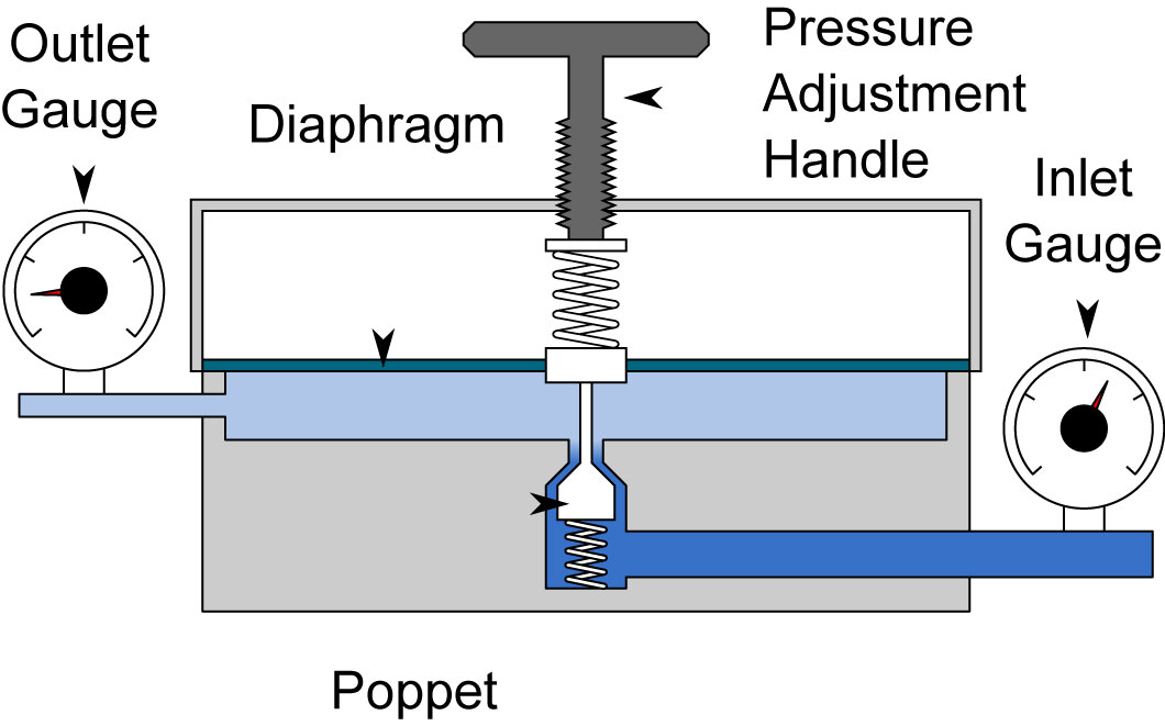

­º¥ý¤@¼Ë³¥. ¥Î®ð¬ûÀx®ð¬J¥Øªº, ´N«Y­ní©w®ðÀ£.
¤ô¹j¤W¬Jªí, ­ø«Yªí¥Ü®ð¬û¤º¬J®ðÀ£, ¦Ó«Yªí¥Ü¤ô¹j¥X®ð¤f¬J®ðÀ£.
½Õ¸û¤ô¹j¤W¬JÀ£¤O®É, ¥u«Y½Õ¸û¤ô¹j¥X®ð¤f¬JÀ£¤O, ¦Ó­ø«Y®ð¬û¤º¬JÀ£¤O.
®ð¬û¤º¬JÀ£¤O, «Y¥Ñ­Ó¬¦"¨M©w"
·í­Ó¬¦"Àxº¡"®ð®É, ®ðÀ£´N·|«Y­Ó¬¦¯à°÷¸ü²ü(¥ç§Y³Ì°ª¥X¤O), ¥H©O°¦¬¦¨ÓÁ¿, §Y«Y60psi.
·í­ÓÀx¨¬®ð, ¥u­n¼Ó¥D«Y¤ô¹j¸û¬J®ðÀ£­ø«Y¦n±µªñ 60psi ªº¸Ü, ´NºâÂI¼Q, ³£­øÀ³¸Ó·|¦³®ðÀ£­øí©w. ¤×¨ä¥ò­n¸Ü¸û²Ó¤ô¹j®ðÀ£¥X®ð¤Ï¦Ó·|­øí©w´N§¹¥þ­ø¦X²z.
´Nºâ­ÓÁæ³°ÝÃD... ·í­Ó¬¦¥h¨ì60psi ¦Ó¦Û°Ê®§¥ª³£«Y¤@¼Ë. ¬û®ðÀ£°ª¹L¤ô¹j´N­ø·|¦³­øí©w©O·|¨Æ.
¦Ó¼Ó¥DÁ¿¥ª "®ð¬¦·|¦bÀ£¤O´wº|®ð¡A¤£¯àÀx®ð¡A­n¤W½ÕªðÀ£¤O¤~¤£º|®ð¤Î¨¦®ð¦Ü®ð¬ûª½¦ÜÀxº¡¤~CUT¾÷"
¸û¤ô¹j­ÓÀ£¤O«Y­øÀ³¸Ó¼vÅT¨ì­ÓÁxÂI¹B§@¬J. ©Ò¥H´N«Y¦³³¥»é±o­ø¦n, ©ÎªÌ»é¿ù¥ª. ¦ÓÀ£¤O´wº|®ð.. §Y«YÀ£¤O´wÃa¥ª. assuming ¼Ó¥DÁ¿¬JÀ£¤O´w§Y«Y­Óautocut ¦Ó­ø«Y ¤ô¹j­Ó½ÕÀ£¨î.
¤ô¹j­Ó½ÕÀ£¨î«Y©³®ðÀ£º|®ð¬J. ´N§Y«Y 5¼Ó ªG±i¬Û«ü­Ó«×¥¼¾ã¦n.

capªð±ø°ÝÃD:
¤q¨ä¤U½Õ®ðÀ£®É¡A¼Qµ§¼Q¥X®ðÀ£·|¥Ñ§C¹Eº¥ÅÜ°ª:³o"À£¤O´w"ªº³]©w©M·Ç½T©Ê°ÝÃD.¦ý§Úªº¸gÅç¥i¥H+-0.5bar.
¦³®É½Õ§C®ðÀ£¡A®ð¬¦·|¦bÀ£¤O´wº|®ð:¥¿±`wor.­þ­Ó"À£¤O´w"¥\¯à´N¬O¹LÀ£±Æ®ð.¤£¬O¹h®ð.¹h®ð¬O#2ªº¶}Ãö.
§ÚªG°¦¤ô¹j¡A ´N«Y³o¦ì¸mº|®ð¡A ÉN±o·d¡A °ß¦³ªM¤º¶ñÄ_¶K½¦¡A ¶ñ¨ìÉNº|®ð¬°¤î

"­þ­Ó"À£¤O´w"¥\¯à´N¬O¹LÀ£±Æ®ð.¤£¬O¹h®ð." ²b«Y©O¥y, ´Nª¾§A»{ÃÑd °t¥ó¬Jª¾Ãѧ¹¥þ¦³­­, ¥ò«Y¿ù»~²K.
©OºØ pressure regulator ½ÕÀ£¨î. . ³]­p«YËÝ.
«Y±q¨ÓÉN¶·­n"©ñ®ð"¥h±Æ/´îÀ£¬J.
https://en.wikipedia.org/wiki/Pr ... stage-regulator.svg

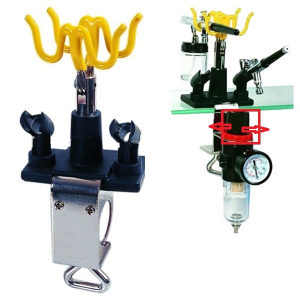

¦¬¨ì¦³¼Ò¤Í¯d·N¨ì¥i¯à«Y¤ô¹j¤J®ð¥X®ð¤f½ÕÂ४.
Ú»ªðu-star d product, ©O´Ú¤ô¹j¦³®É«Y¥ª¤J¥k¥Xªº.... ¦Ó¼Ó¥D¨Ì®a«Y¥k¤J¥ª¥X. ¯u«Y»é¿ù­øºò­n. ©îªð­Ó¤ô¹j¥X¨Ó, ½ÕªðÂà¤è¦V. ­Óªí¥ç­n©î¥X¨Ó, ©ñ«Y¥t¤@­±. ªí¸Ë«YÃä¤@­±³£­øºò­nªº.
·íµM. ­Ó´ß«×À³¸Ó·|¼g©ú in ©w out ªº.

µoªí©ó 2016-7-19 10:57 PM  ¸ê®Æ  µu®ø®§  ¥[¬°¦n¤Í
§AËݱµ®ð¬û¦P¼Qµ§«Y­ø±o¡C§A­Ó®ð¬û­n¤@¤J¤@¥X¥ýÀx¨ì®ðªº¡C
¥Ñ®ð¬¦¥X¤f±µ¨ì®ð¬û¤J¤f¡C¥Ñ®ð¬ûªº¥X¤f±µ¨ì½ÕÀ£¾¹(§Y§A¦³¿öÀYªG°¦)¡C¦A¥Ñ½ÕÀ£¾¹¥t¤@¥X¤f¦ì±µ§Aªº¼Qµ§¡C
§A²{¦b´N¦n¦ü«Y®ð¬¦¥X®ð¤f¸Ë¤F¤@­Ó¦³½ÕÀ£ªºT±µ©C¤À¬yËÝ¡C®ð¬¦d®ð¦V¼Qµ§¨õ®ð¦P®É¤S¨õ®ð¥h¤F®ð¬û¡C°ªÀ£®É¤j®a¦³®ð¡A§CÀ£®É®ð¬ûd®ð¥´ªðÂàÀY¥h¼Qµ§¡C·í®ð¬ûÀ£¤O¤Ö¤F¼Qµ§´NÅܦ¨¦n¤ÖÀ£¤O¡K¡K¤£Â_charge®ð¬û¤S¥Ñ®ð¬û±Àªð¥hµ§¡A¤£Â_´`Àô¡K¡K
­ì©«¥Ñ ¤pùÚ ©ó 2016-7-12 12:35 AM µoªí
¥»¤HªB¤Í©ÒÃخ𬦡A·í®É¨S¦³¸ò¤ô¹j¡A²{¶R¤F¦PµP¤lªº¤ô¹j¡A·í»é¦n¸Õ¾÷®É¡AµL½×¦p¦ó½ÕÀ£¡A¤]¤£¯à¼Q¥Xí©w®ðÀ£¡A¤q¨ä¤U½Õ®ðÀ£®É¡A¼Qµ§¼Q¥X®ðÀ£·|¥Ñ§C¹Eº¥ÅÜ°ª¡AÂI½Õ³£¤£¯à«O«ù¦P¤@À£¤O¿é¥X¡A¦³®É½Õ§C®ðÀ£¡A®ð¬¦·|¦b ...
ÁVÁϼҫ¬«Y§ÚûH±j¶µ,¦ÑÂI§Ú¦Ü¥{!
