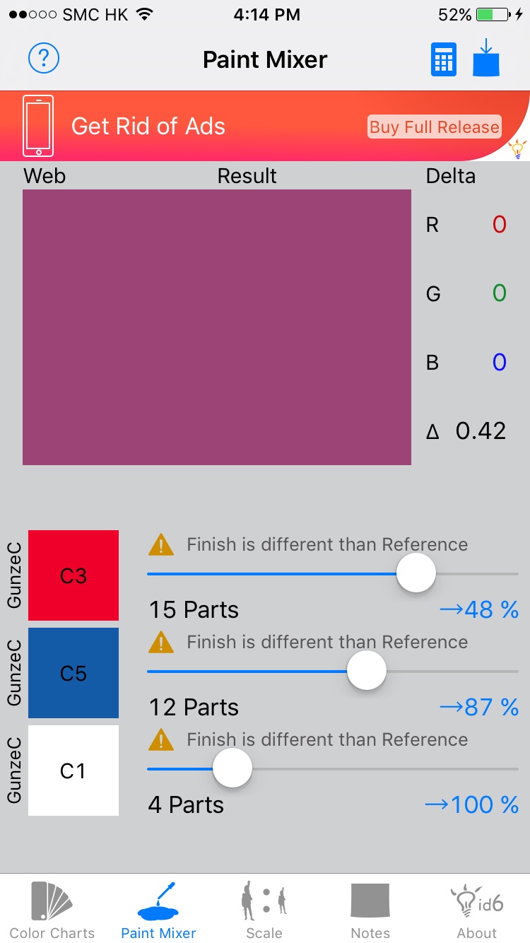

參考吓

好有趣~    去那裡可找到這個app?  除了gunze色, 如果想化做tamiya color或lifecolor唔知是否可以?

發表於 2016-2-24 04:44 PM  資料  短消息  加為好友
回復 #9 松尾明 的帖子
App Store imodelkit
松尾明   2016-2-24 04:57 PM  讚好  +1   Really thanks~
發表於 2016-2-24 10:18 PM  資料  短消息  加為好友
個apps列出的調色比例睇唔明, 是否紅色佔最多? 白色相對少? 紅藍白比例 15:12:4?
發表於 2016-2-25 11:27 AM  資料  短消息  加為好友
btw, imodelkit app係ios才有, android (alternatively hobby color converter??) google play找不到
我用這online tool verify 一下, 果然係15:12:4 比例(即 R=48%; B=39%; W=13%)
http://trycolors.com/
另外在practical方面來看, 這樣調色不知是否可行? (要準確調出來)
如要十足準確, 可能要買15支紅+12支藍+4支白色
例如我如果只想調出5cc的總份量, 似乎實用性有些困難(只是隨意猜想)

發表於 2016-2-26 09:42 AM  資料  短消息  加為好友
原帖由 松尾明 於 2016-2-25 11:27 AM 發表
比例只係一個參考,俾你一個方向。調色過程有好多變數,反點樣應用呢方面睇你自己。
