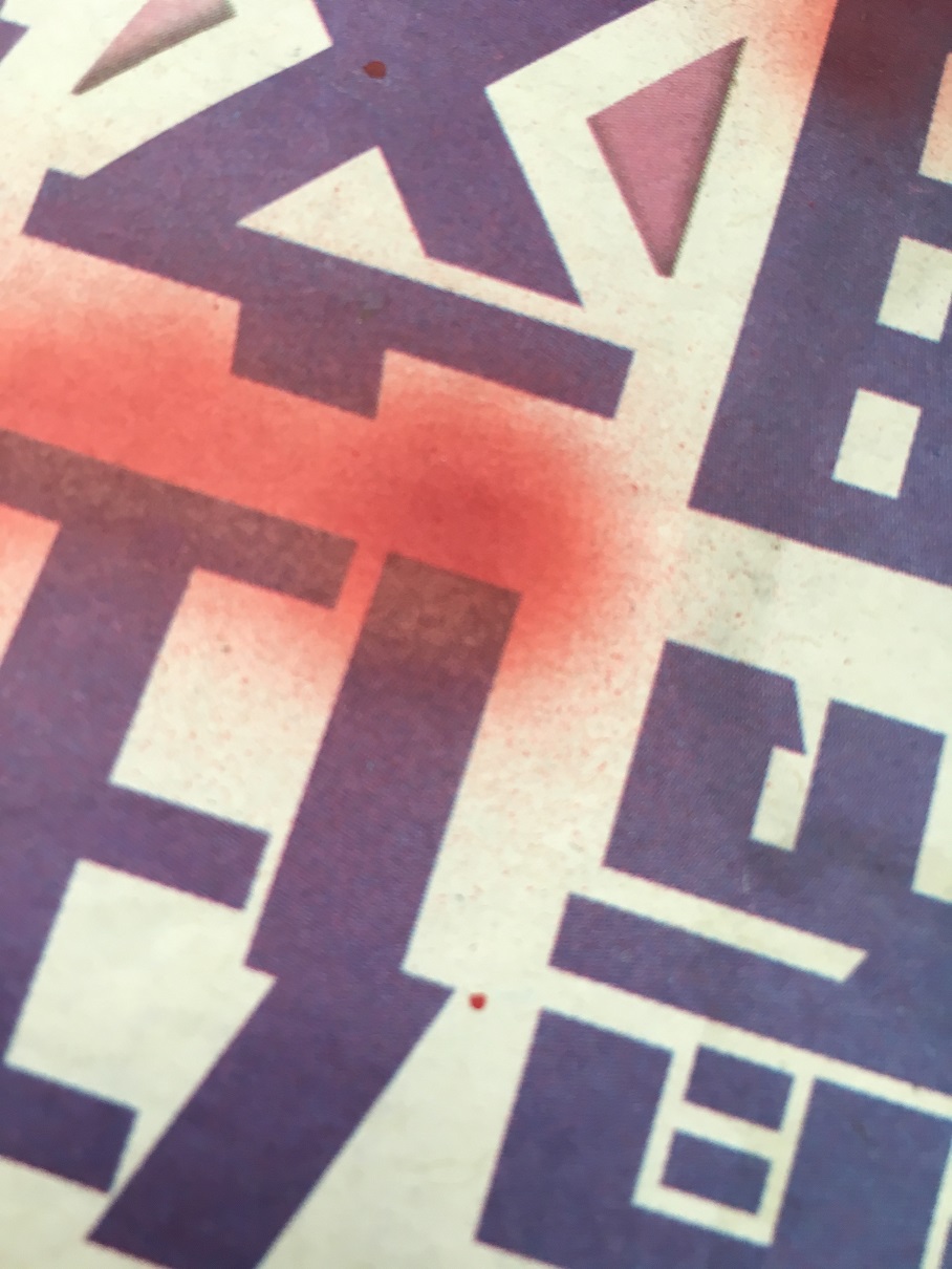

HALO 各位前輩,希望有空可以解答小弟問題:
1. 小弟o岩o岩買左支Mr Hobby PS 289,噴左兩隻之後出現咁既問題,請問咁樣噴到一點點係咪正常?
2. 請問點解紅圈會係噴塗既途中噴出氣泡?
3. 噴果陣出現左一d奇怪既「滋滋」聲,一開始用支筆係冇既,請問發生咩事?
ps 我係用緊一個冇air tank,只得一個氣壓計連水隔既泵
好想知道係咪我太粗用搞到咁? 以前用大陸筆都唔係咁 ... 請各位老練ching得閒幫幫手解答小弟

可能係有油乾後漬喺噴咀, 試下將個咀擰出來用棉花棒沾天拿水徹底抹一抹

1.Check 下支筆係咪洗得唔乾淨, 積左油,影響出油量。係就洗乾淨佢。
2.你係咪用粗針放係好近噴?

噴出氣泡.... 即係果個位漏氣啦.  漏氣就當然有問題啦.
所以我估第三樣.... 氣壓唔夠/開返盡個mac valve, 用解決漏氣既問題.

油太濃噴唔出呀......?
