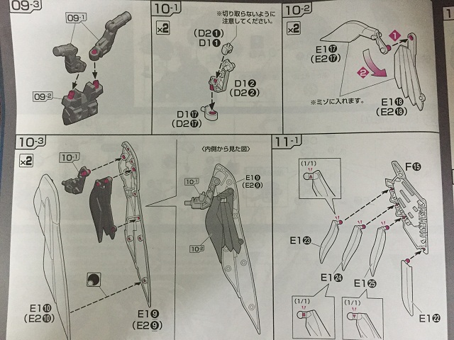

RG WING zreo分件問題
請問各位師兄E1 10同E1 9想做無縫
可動的10-2點分件

唔洗分直接組合做無縫
做法,那個10-1要上好色用膠子包好,然後組合做無縫,然後上色時要開翼

10-1, 10-2 都要上色先,之後再用膠紙封住,再啪翻埋做無縫,E1-9,10上好曬色在滅膠紙
我自己就咁

哦,明白了,想偷下懶都唔得添,因為想做陰影,想一次過噴覺得會統一D
