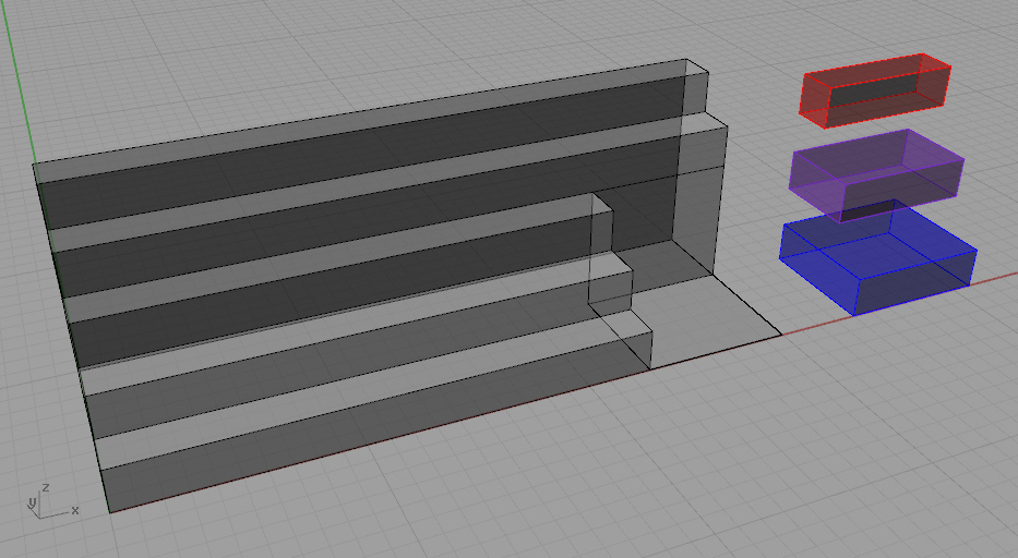

原帖由 蒼月遊馬 於 2015-3-1 01:03 AM 發表
早前係度幫襯左某間商店買左盒PG..1/60 S.F改件
最初CHECK件都覺得奶奶地野...
有好多C面..同D水口位..應該係爆左模搞到D 料滲左出黎搞到個水口..一PAT野咁
C面我都諗住自己搞就算..
大佬個排氣口....有 ...
高手我就唔係啦.
不過砌得手辦就時有遇到呢d情況架啦. 都未去到歪模既就係可以自救既.
用刀雕返出來. 下面果幾級用幾片膠片疊過. 全部都係直平面姐.
簡單野. 咁都搞唔到既. 就係時候增加一下自己功力了.

原帖由 VampireA 於 2015-3-1 01:35 AM 發表
高手我就唔係啦.
請問聲 有冇詳細少少講解?
果個位 凹凹凸凸...唔算得上平面
我真係想增加一下自己功力...但係 無人帶我升LV 全部都係 自學 睇YOUTUBE 教學

發表於 2015-3-1 02:50 AM  資料  短消息  加為好友
原帖由 蒼月遊馬 於 2015-3-1 01:44 AM 發表
請問聲 有冇詳細少少講解?
果個位 凹凹凸凸...唔算得上平面
成個鏟左佢重造..會唔會好D?
唔係"凹凹凸凸".... 係一級級. 每級都係平既. 上面冇其他之線之類/detail 雕刻.
快就全級鏟啦. 起碼唔洗對返之前一樣高低. 唔係就只cut 走出事部分.
好老實. 你去到日本買c3 會場原件隨時差過呢件.. 好似彩工家果d 手倒件. 呢d 真係小兒科到 bb level.

發表於 2015-3-1 03:05 AM  資料  短消息  加為好友  Yahoo!
簡單些可以用筆刀捎去多餘的料,
跟住用錶銼銼平便可。
我就會用推刀捎平,再用砂紙執漏。
工具係由你駕馭的,不要只向一個方向思考。
