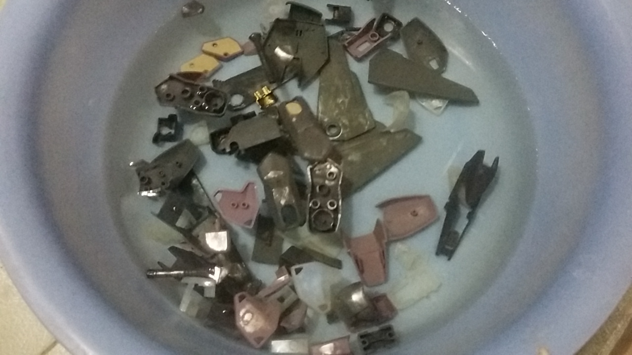

有洗電鍍問題想請教下。
我之前睇左個洗電鍍教學,話用漂白水洗電鍍。
咁我已經用開油水洗走左層透明黃。跟住就用漂白水浸,浸左成6個鐘,唔知點解有d變黑,變紫,有d就正常變白。各位師兄知唔知咩事?

本身件零件各自有唔同成形色
同埋唔洗浸耐,浸果時攪下佢好快就會甩

メッキ落とし 【プラモ製作に役立つ?小技紹介シリーズ】: http://youtu.be/Zn8rNVjXeKk

即係原來用"廚漂"最快捷簡便

想洗mg red frame 2把刀, 跟足晒都洗唔到電鍍
本身刀上面係唔係好厚光油?, so 漂白水根本浸唔到銀電鍍?
(confim that my 漂白水 wiith 次氯酸鈉)
