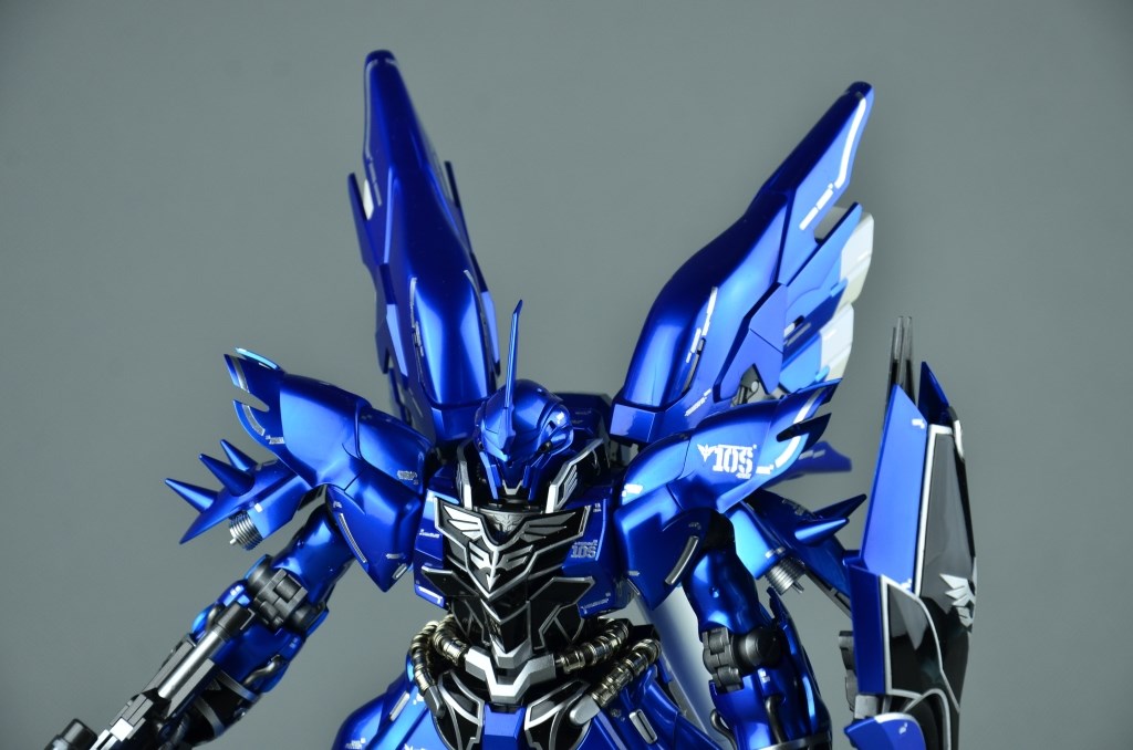

請問這電鍍藍怎樣溝的?
好似用透明藍加原色藍,但不知比例是多少?

最易係銀色低色  之後上透明藍

試過,只做到天空藍,但我想要湖水藍

有冇試過銀底再上原色藍?

我用銀色底色,再噴透明藍加原色藍,只做到天空藍,但我想要湖水藍

透明色越多層越深色
有冇試過噴多幾次?

我估計因為新的透明藍是CYNA,所以是天藍色,試一試加 1-2%透明紅嘗試,或會成功。

但我想要宝石藍,不是天藍色
