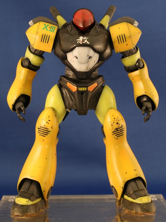

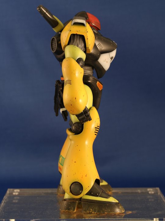

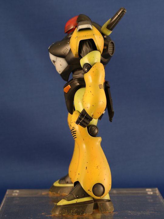

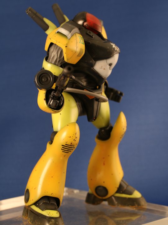

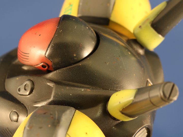

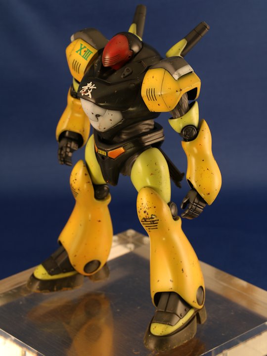

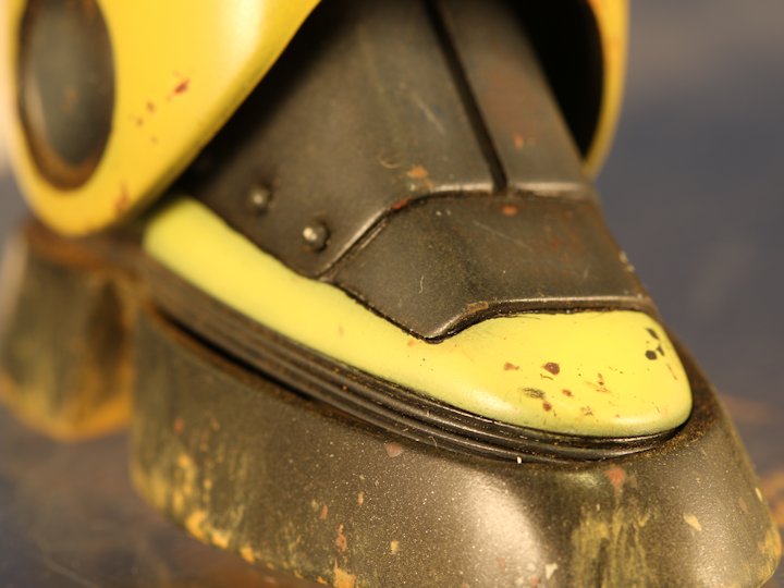

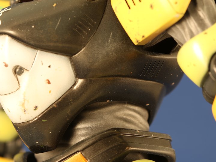

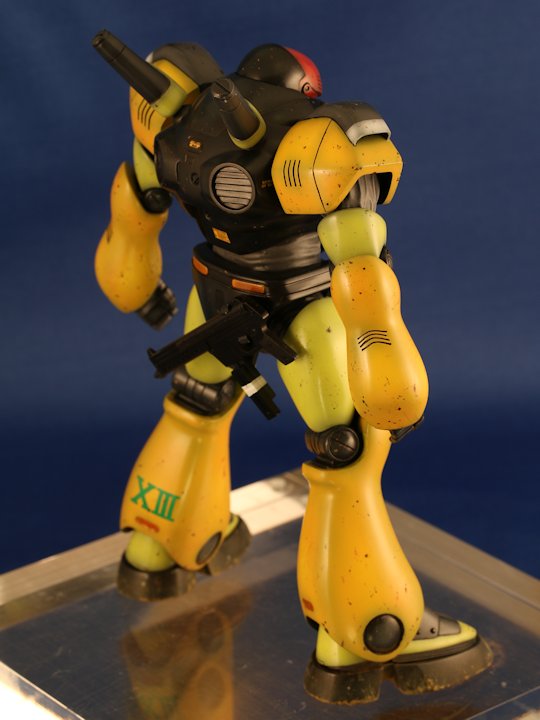

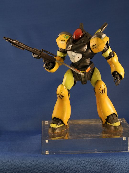

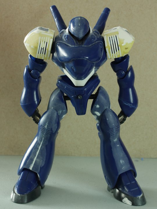

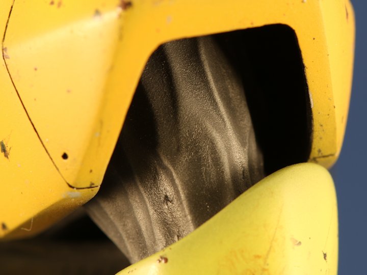

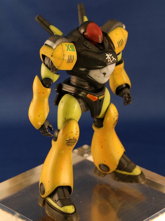

終於完成這個 1:60 模型!這是我今年初在太古城買的 1989 年原版舊貨,自然不會是幾個星期後萬代再版推出的新貨。正因為將會再版,所以放了在練功房這邊容我多說幾句,好讓有興趣入貨的朋友可以討論一下。這個 1:60 機動警察系列模型,一大特點是多數可動關節都包了一個軟膠關節套。印象中我曾見過這種軟膠會侵蝕普通塑膠,所以之前雷民兄完成的零式是把這種軟膠關節套換成自製布料關節套(利害!)當我買了這盒模型,經他一提這問題後也起了介心,但最後還是決定採用二十多年前生產的原件軟膠關節套。除了是因為自己懶之外,還因為記起自己曾經在 2001 年完成過同系列的 Phantom。當年這模型也是用了原本的軟膠關節套,但時至今日還沒有出現塑膠被侵蝕的問題。所以這部 Brocken 還是用回原件,不過為穩陣計,我在會直接接觸到軟膠的普通膠上噴上厚厚的底灰作保護。當然,我這樣說祇是指出這種軟膠會有這個風險,看倌是否採用軟膠關節套來製作這系列模型是閣下的決定了。另外,這種軟膠的塗裝也值得一提。今次我是用了郡是油性油作噴塗,而上色前是刻意沒有在軟膠上噴底灰,祇用了洗潔精作徹底清理便開始上色。結果是,噴完後關節套又搓又屈油層也沒有剝落,祇有表面在扯開時才略現裂紋。似乎這做法還可以,不過大家如果有其他處理方法的話,請不吝指教。至於話這模型的製作,下面最後一幅圖可作一點解說。閒話休提,去片。
