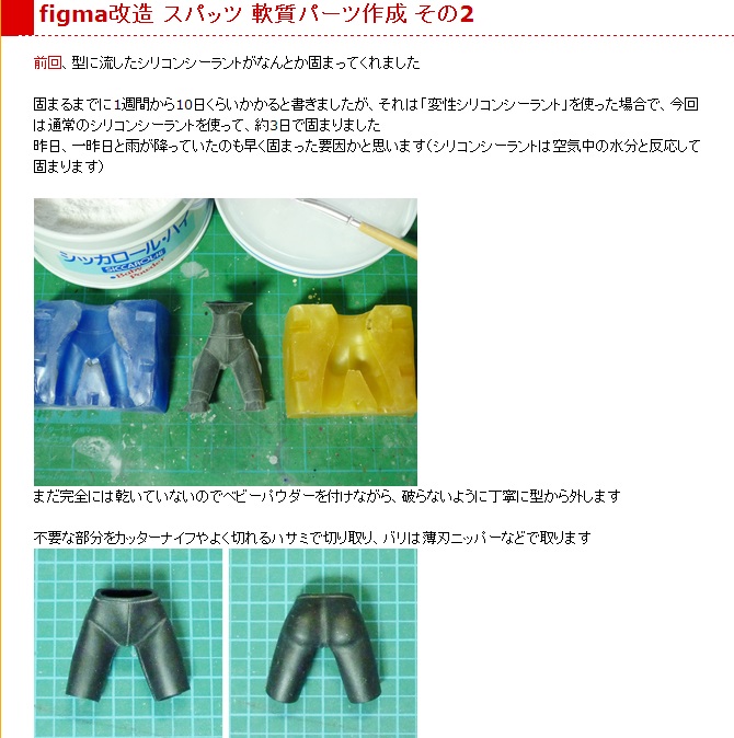

請問圖中作者是用什麼來翻件
我見他可以在A模及B模搽完之後合返埋等佢乾
我翻佢話係矽密封膠 但係五金舖話唔知我UP乜
原網:http://axefactory.blog137.fc2.com/blog-category-17.html

應該係"自由樹脂"(加熱會變軟既物料),吉之島$12店文具部有售。
用"自由樹脂  翻模" keyword 可以google 到好多資料。

矽密封膠  呢d google translate 出來既野, 香港五金又點會識. 係用google translate, 都係translate 去英文. translate 成中文都只係會係台灣用語.
シリコンシーラントをラッカーシンナーで希釈 > 漆更薄的矽密封膠的稀釋 > The diluted with lacquer thinner silicon sealant

個問題係, "日本用左咩野料搞到翻到"軟質"既件"
日本仔既方法係. "The diluted with lacquer thinner silicon sealant"
[用天拿水開稀左既矽質"封邊/玻璃膠"]

一般係用 pu, cast. 呢d "液態"倒料.
用造型畢地, 只係cheap 又效果差既"代用"料.
發表於 2014-7-25 07:36 PM  資料  短消息  加為好友
順手啦.
http://www.fg-site.net/archives/post_old/141512
呢個就用左 "施敏打硬"既 (呢個正式公司中文名來架) super-x2. 矽質瞬間膠.
所以你有心既, 可以試下發掘有冇其他矽質既膠水/封膠做到咩野係效果.
