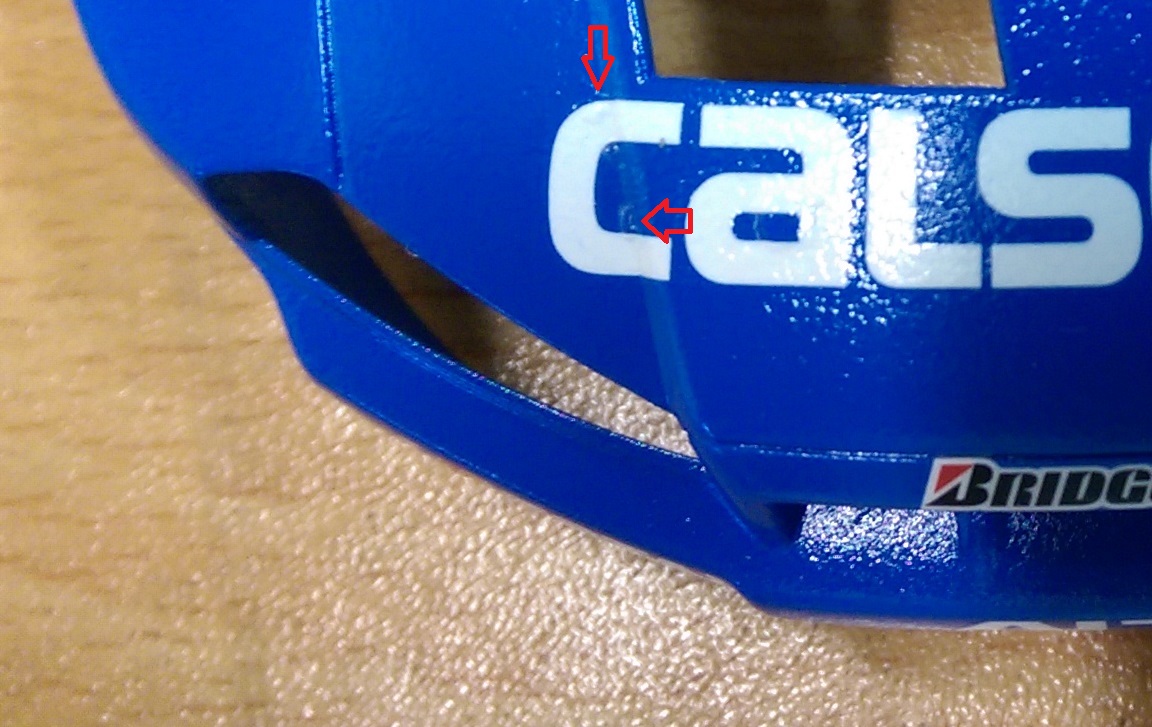

想請問各位呢個部份(見箭咀)應該點用沙紙打磨呢?
謝謝各位~~

3M 海綿砂紙
光速入貨,龜速製作!
ocean
UID 2099
帖子 900
註冊 2005-6-19
發表於 2014-7-18 02:11 PM  資料  短消息  加為好友
就咁用磨光膏捽啦
好易磨穿油

想請問拋光完後可唔可以做滲線工作呢?如果唔可以應該係邊個階段做呢?

發表於 2014-7-18 11:51 PM  資料  短消息  加為好友
上光油前
又或上完等一層光油後

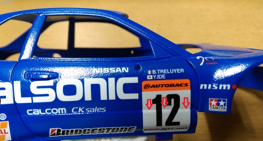

今日噴第四及第五層(第一層用TS-13,第二三層用GX100), 但無意中發現有d凹凸位之前已貼穩貼實ge水貼起泡泡 ,請問點解會咁ge?係咪我噴得太多層?現在有什麼方法解決?如果我唔理佢用沙紙及用拋光膏打磨會唔會有影響呢?
謝謝各位~~

loveskysky
UID 51691
帖子 314
註冊 2013-1-29
發表於 2014-7-22 04:46 AM  資料  短消息  加為好友
MONOKEN2   <<<呢本book有教
loveskysky
UID 51691
帖子 314
註冊 2013-1-29
發表於 2014-7-22 04:59 AM  資料  短消息  加為好友
1000水沙紙》低漆》白色低漆》车色》透明漆》1500-2000水沙紙》透明漆》水贴》透明漆》拋光膏》水立

loveskysky
UID 51691
帖子 314
註冊 2013-1-29
發表於 2014-7-22 04:01 PM  資料  短消息  加為好友
回復 #11 raylee6780 的帖子
买本 《MONOKEN2》40 HKD   有教

發表於 2014-7-22 06:01 PM  資料  短消息  加為好友
起橙皮喎,明顯油太杰啦!
而家磨好易炒底,唔多樂觀
水貼同油量仍未掌握
建議多加嘗試至實戰

發表於 2014-7-22 06:27 PM  資料  短消息  加為好友
回復 #14 woo 的帖子
請問師兄現在我有咩野可以做到?定係放棄拋光,求求其其完成左佢就算,下架車再繼續努力。
loveskysky
UID 51691
帖子 314
註冊 2013-1-29
發表於 2014-7-22 07:39 PM  資料  短消息  加為好友
噴多幾浸透明光澤油,再用2000水磨沙紙搞
希望磨番平滑無橙皮

發表於 2014-7-23 02:14 PM  資料  短消息  加為好友
原帖由 raylee6780 於 2014-7-22 06:27 PM 發表
恐怕做定心理準備爛尾.
GX100光油都噴到畢地鑄面,夾硬再噴救不到幾多.
MONOKEN應該有教基本光油CONCEPT
而家主要問題係光油稀釋度同水貼處理
最好用啲湯匙,乒乓球上試噴

發表於 2014-7-23 03:55 PM  資料  短消息  加為好友
原帖由 raylee6780 於 2014-7-22 12:04 AM 發表
今日噴第四及第五層(第一層用TS-13,第二三層用GX100), 但無意中發現有d凹凸位之前已貼穩貼實ge水貼起泡泡 ,請問點解會咁ge?係咪我噴得太多層?現在有什麼方法解決?如果我唔理佢用沙紙及用拋光膏打磨 ...
Hi, Raylee
大致上, 大家 盟友們 都說出了 你 問題 重點 所在 !
按 現況 觀察 所得 評估, 即使 勉強 解決 水貼起泡  問題, 你 下一步  仍 將可能 面對 拋光 磨穿油 的 高風險, 凹線位 變淺, 部份 細節位 被 光油 浸沒 各等 情況 出現 !!
現在 較 可行 辦法係 : 1.)  磨走 所有 水貼, 同時 磨平 現有 藍色 車身油漆 至 平滑狀態, 然後 從新 再 上水貼 及 光油 工序 !!
                                                                   或
                                       2.) 用 溶劑 洗走 所有 油漆 從頭 來過 !!
PS: 在 現有 難題 仍未 解決 情況下, 就 寄望 下一部 車 做得 好啲, 這實在 有點 渺恾 , 亦 缺乏 理據 支持 喔 !!
      祝 你能 從中吸取經驗, 再  順利完成 !!
