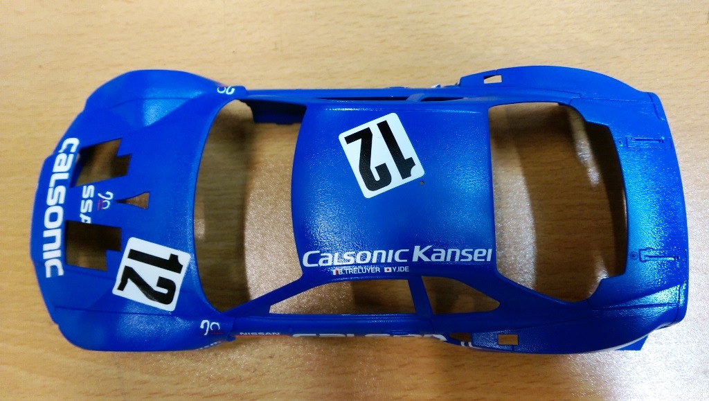

Mr Hobby GX100光油一問
我係第一次用GX100光油,想噴後做拋光,用Leveling thinner 1:2作稀釋。但唔知點解噴左係車身有d地方有光澤,有d地方無咁拎,甚至有d地方啞色。請問點解會咁ge?係咪同噴ge距離有關?定係噴槍ge氣壓太大呢? 而我噴d細少零件就無這問題。
請問現在有咩辦法補救?如改用雙星光油噴罐去噴得唔得呢?
謝謝各位~~

噴既時候有無覺得唔順?
我個人就覺得似係太濃所以出現類似噴絲咁既情況
以下係我既情況(今朝噴,GX100,用GAIA既AIRBRUSH THINNER開)
因為底層打左珍珠色,所以手機影得唔好,但其實幾光面的
或者未乾透所以會比較反光,但乾左出左橙皮紋都應該唔會好似你圖中咁
解決方面我諗你都係繼續多噴幾層光油(唔知你噴左幾多層),然後再打磨,以免磨穿
噴既時候可以試下低D壓力,近D噴,令到D油可以好似一層膜咁留係表面,而唔係好似霧咁

同意樓上師兄所講~
個人習慣, GX-100 用 Leveling Thinner 開, 比例大約係 1:4 , 氣壓唔好過大, 薄噴, 噴槍唔好係同一面積停留太耐, 適中速度咁噴.
其實你可以試噴多一兩層GX-100上面, 應該可以救得返的~  :)

原帖由 raylee6780 於 2014-7-16 18:04 發表
我係第一次用GX100光油,想噴後做拋光,用Leveling thinner 1:2作稀釋。但唔知點解噴左係車身有d地方有光澤,有d地方無咁拎,甚至有d地方啞色。請問點解會咁ge?係咪同噴ge距離有關?定係噴槍ge氣壓太大呢?:em ...
1:2 太杰了
試下用1000號砂紙將車身面層略為省平
之後開1:3-4噴, 噴三至四層再開稀D去噴
既然開舖開到咁谷氣不如執咗佢啦

唔該曬咁多位師兄,等我試下開稀d再噴先。
另外我想問如果係落雨天噴GX100光油會唔會有影響?(呢幾日可能會打風)

視乎濕度,濕度高最好免噴,有機會出現白化現象。
(個人習慣:濕度80%以上就唔噴嘢   )
