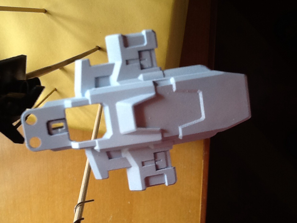

請教為何噴筆上色出現粒粒
請問為何小弟用噴筆上色為何會起粒粒(見圖)?
是否油漆與thinner 比例問題?
2014-6-5 10:49 AM
beggarppk
UID 46739
積分 13
帖子 513
成品數目 13 件
註冊 2012-1-31
發表於 2014-6-5 12:15 PM  資料  短消息  加為好友
感覺杰左少少, 同埋有塵

發表於 2014-6-5 01:03 PM  資料  短消息  加為好友
小弟以往經驗,可能係:
1. 噴得厚咗
2. 氣壓太大
3. 空氣濕度唔夠低

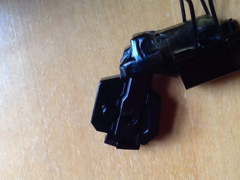

發表於 2014-6-5 01:55 PM  資料  短消息  加為好友
謝謝!
小弟同時用噴罐就冇上述問題。(見符圖)
另外,小弟開油比例係1:2

發表於 2014-6-5 03:28 PM  資料  短消息  加為好友
十個新手噴油九個半都係開得唔夠稀。唔好問要幾比幾,總之開到同脫脂奶一樣先叫夠。確保唔關稀濃度先再 check 其他野。
