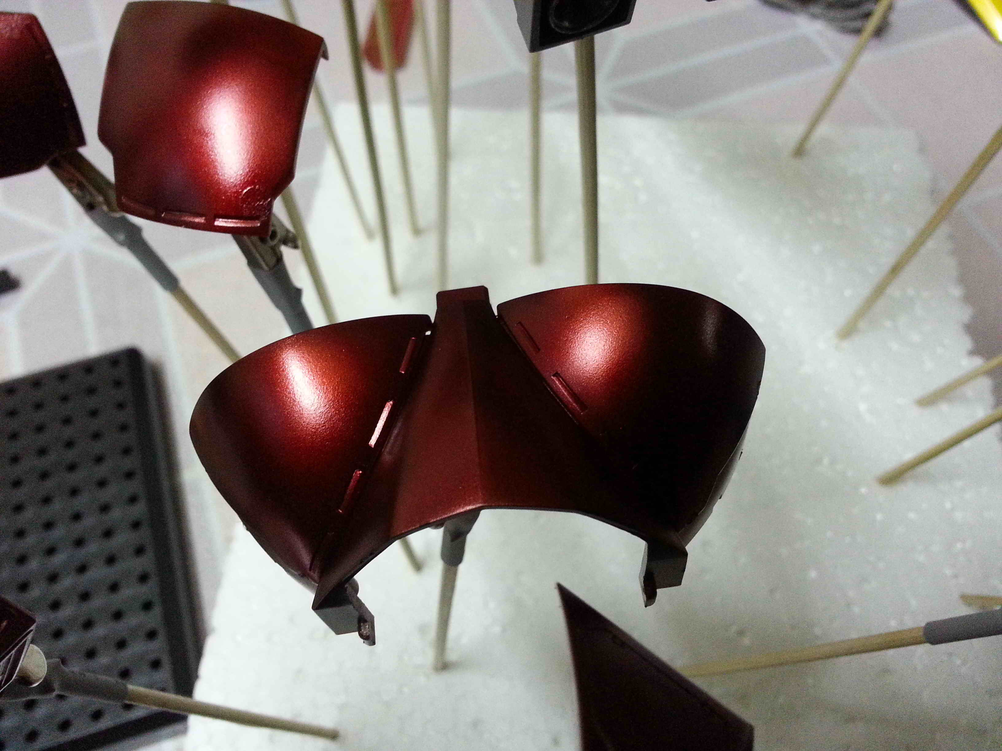

最近用左幾種電鍍金油做底,上透明紅,做左個實驗
最下,光黑底,用左ALC 107 電鍍銀,再上GIAI 透明紅
下二,光黑底,用IPP SUPER FINE GOLD (電鍍金),再上GIAI 透明紅
上二,光黑底,用日本仔$180樽果款電鍍金,再上GIAI 透明紅
最上,無灰無底色,用左ALC 107 電鍍銀,再上GIAI 透明紅
結果
最下 : 金屬感一流,透明紅上幾浸後係傾向係橙紅色,再上多幾浸先出到HOTTOYS IRON MAN 果種金屬紅
下二:金屬感一流,受金底影響,濕噴幾浸紅色已經做到HOTTOYS IRON MAN 果種金屬紅,整體效果比起剛才那款電鍍銀底更透薄
上二:金屬感垃圾,一啲都唔紅,變成黑楬色,無乜野可COMMENT
最上:感覺像透肌,無灰無底色造就左好清好爽既感覺,電鍍效果係最好既,紅色係四款之中最淺色
結論:星光金我好早已經玩過,知道個效果去到邊,未用過既朋友不防試吓,效果真係OK既。
為左追求更電鍍感既電鍍紅色,找來市場上最出色既電鍍金及銀作比較,ALC 107 唔駛講,識貨既人一定知佢有幾掂,黑底薄噴兩浸已經可以照鏡,但落透明紅後,效果和IPP SUPER FINE GOLD 既電鍍金是不相伯仲,用ALC 107 或IPP SUPER FINE GOLD 都唔會令你失望
至於日本仔$180樽果款電鍍金,就比佢同系列既電鍍銀就失色得多多聲,只輕微做到反光帶有少少倒影的效果.........
反而IPP平咁多但電鍍照鏡效果仲好啲
