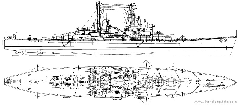

早前訂的樹脂艦剛到手..
開盒後頭都大埋
自己一來技術又唔夠
其實都怕浪費左E隻近千元既模型...
問題一..
圖中既桅杆只係講左用直徑0.8MM既條去做
但係又無講長度....唔通要自己計返個整體艦身高度而去定桅杆既長度?

問題一 : 桅杆長度可以搵佢既平面圖食比例度返~
