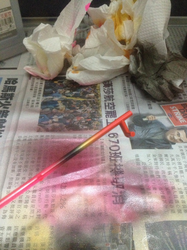

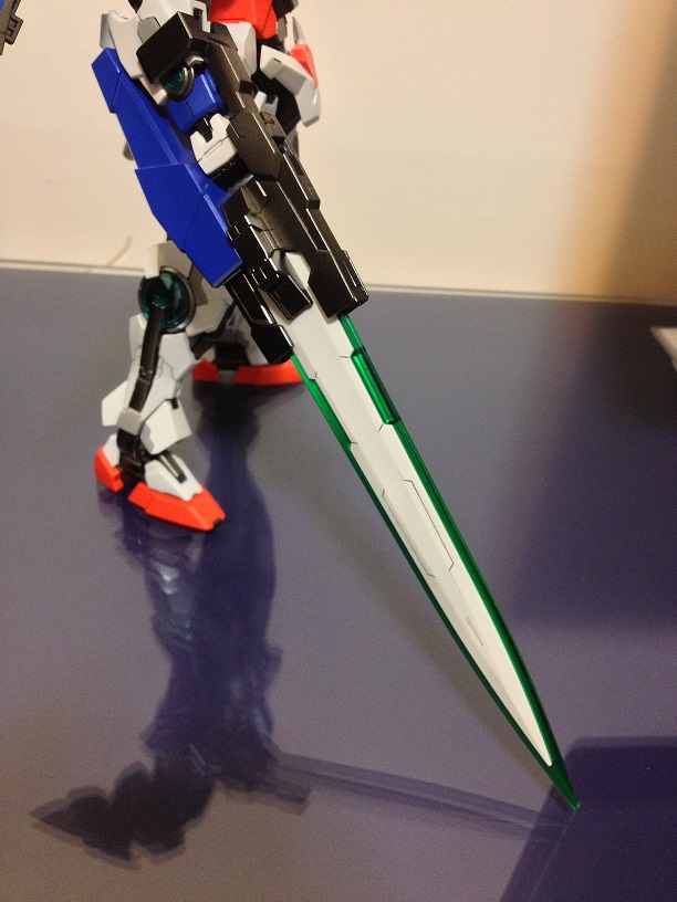

螢光油本身遮蓋力唔強,需要用白色打底,先做到樽蓋個種色,但會犧牲透明度
所以噴透明件,就好似噴透明油,但比噴透明油光亮,d色會無咁暗,彩度高d
當影相打光就見少少原來ge螢光色
所以小弟一般用螢光色噴成色透明件
銀色打底都得,但會變成金屬色,咩牌子都一樣
我記得郡氏只有水性螢光綠 (有錯請提點),gaia就只有油性,請注意
第一張就透明件底加螢光綠,第二張就金底加螢光粉紅,上面紙巾就白底加螢光粉紅
一比較就知好大分別
