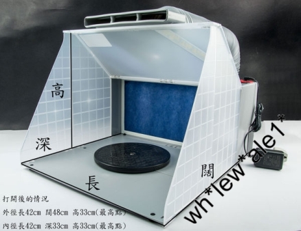

我想買以隻嫁,覺得設計得幾好,可以接到個麻雀盒咁,方便收藏
不過唔知夠唔夠力抽

原帖由 呀建 於 2013-7-9 05:44 PM 發表
不過唔知夠唔夠力抽
但我覺得唔係幾掂,,抽氣扇唔夠力的,我記得佢亦唔平(6xx-7xx)
Diy好好多,又可以加燈加其他特別供能。
不過唔知夠唔夠力抽
我都係用呢隻,不過真係唔係好夠力。
只好放係近D抽風位果時噴,唔知換過塊隔油棉會唔會好D
或者可以換過把抽風扇

原帖由 呀建 於 2013-7-9 17:44 發表
不過唔知夠唔夠力抽
我用 ing 呢隻第二代, 感覺幾好, 安靜, 抽力因人有不同感受啦, at least 噴油時, 家人在旁聞不到味.  雖然要 hkd 6xx, 不過對我來講就買左方便囉~

原帖由 fujiwarashinich 於 2013-7-9 06:16 PM 發表
咁又唔係個個都有咁既知識同能力去DIY既, 始終要整到電既野, 唔係個個都識, 好似小弟咁真係搞唔掂 唔係要求太高將就下買現成好過
不過唔知夠唔夠力抽
所謂既第一代同第二代,驟眼睇冇乜分別,
用肉眼分別既話,就留意下供電果PART啦
第一代既電線係內建既迴彈式結構,即係好似吸塵機果條電線咁...
第二代就係外插線供電既(即係你幅相果款)
優點除左靜之外就冇喇....
硬係要買就買第二代啦...基本上係比第一代夠力D..d..d..但係唔好念用噴筆時開大氣或用噴罐囉~
另外建議安裝時在機箱同駁喉個位次間要補玻璃膠封邊,因為組件設計問題,用耐左就會見到果個位有ash...
及如果係經常收接或移動喉管既話,最好去旺角配定條布包喉,約hk50-100,因為原裝果條好快變脆
至於要買既話應該仲有第3個選擇,就係直接上tb買,運費加匯率約hk550-hk600左右啦
