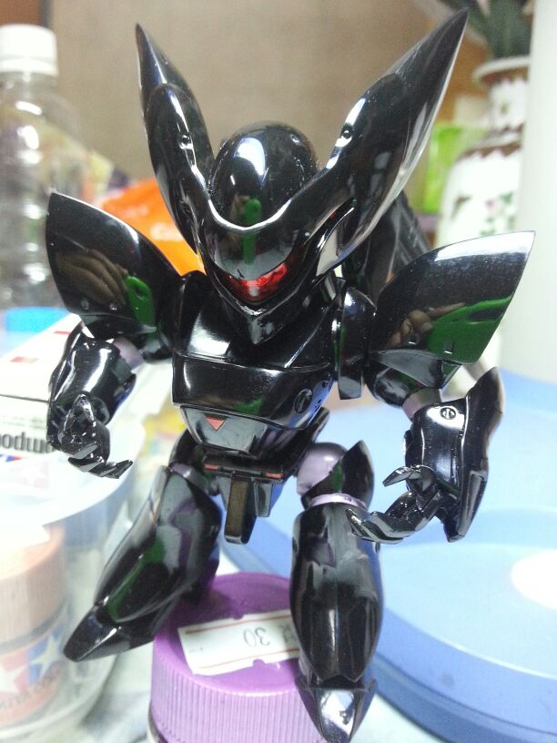

發表於 2013-5-6 08:07 PM  資料  短消息  加為好友
我覺得筆痕水可以不落,油要開稀D
要大平筆,油時要順方向,試多幾次。
2013-5-6 08:07 PM
  這是我手油
kl122002   2013-5-6 10:10 PM  讚好  +1   上色一流
松尾明   2013-5-6 08:42 PM  讚好  +1   高手效果喎~

happyzxr9
UID 47197
帖子 137
註冊 2012-2-5
發表於 2013-5-7 01:18 AM  資料  短消息  加為好友
回復 #10 kl122002 的帖子
星星、君是  、都是用它们的開油水,
開稀,没有落其他水。
要試多幾次便有進步,上色時環境温度平常
不要有風扇或空调,平静D地方!
這個鹰頭師,我用星星水性X1,油在一層。
