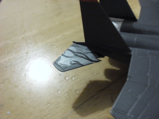

最近小弟有隻REVELL 1/144 F-15E埋尾上水貼,用水浸到可用手指推先移落模型,有加軟化劑,但貼左一部分乾左之後發現本來透明的部分有些白(如圖),用水掃多一次邊位都冇變,請問有冇遇過同樣情況及如何解決?

邊位未完全貼服至有反光位,只要再滲軟化劑,掃一掃就得
發表於 2013-4-12 09:41 AM  資料  短消息  加為好友
用比較利ge介刀片尖輕輕介一介表面,再滲少少setter落去
我自己會先噴一浸光油先上水貼再消光,啞面或者半光上水貼好大機會會咬唔實變成咁樣
