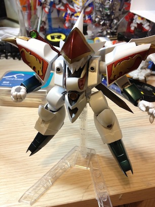

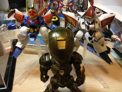

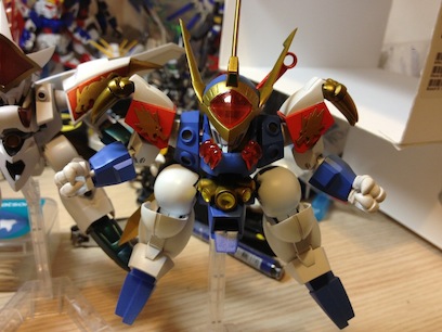

[img][/img
[img][/img
我都係第1次噴,唔知C兄岩唔岩用!GX02黑底色之後用GU48透明黃+GAI105營光黃就變成咁

唔記得講要噴左銀底先+透明色SOR,銀色底係GAI 121∼ =GX02>GAI121>GU48+GAI105=金色
