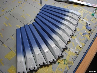

漸層塗裝 技巧一問
有無ching教下大約講可以點做? or 有咩keyword 我可以search下?

發表於 2013-1-2 04:39 PM  資料  短消息  加為好友
用噴筆油,可以係一邊貼膠紙,但唔好太貼色差位.
而且油唔好太杰,起點就麻煩

發表於 2013-1-2 04:58 PM  資料  短消息  加為好友
原帖由 woo 於 2013-1-2 04:39 PM 發表
而且油唔好太杰,起點就麻煩
我都有諗過...但有少少detail唔清楚
最底應該用較少油噴一層, 之後上層用較多油?
少油, 將支針唔拉太出? 洗唔洗減氣壓?
多油, 正常噴?

發表於 2013-1-2 05:18 PM  資料  短消息  加為好友
用透明色/遮蓋力較差 既油 噴, 分數次噴, 深色位就噴多幾次, 就會出到gradient

查實我想問你用乜野噴筆?呢種漸變效果一般internal mix的噴筆已經做得到。只要注意油漆的濃度,噴出來的時候油漆霧化很靚就可以,而氣壓要適中,試下落手噴就最實際!試下大氣壓同細氣壓,比較下效果,就知乜野最適合自已,因為每個人噴油的手法都不一樣。
發表於 2013-1-2 11:44 PM  資料  短消息  加為好友
原帖由 easoneric 於 2013-1-2 04:58 PM 發表
多油, 正常噴?
多數睇深淺分優先,好似上圖咁,先上白,再上紫
