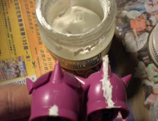

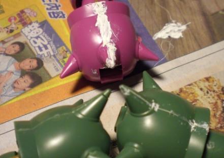

發表於 2012-11-8 10:45 PM  資料  短消息  加為好友
舊/杰  surfacer500 不加thinner
http://www.hkml.net/Discuz/viewt ... p;page=1#pid1937361
if base white1000
未乾透5分鐘 唔用砂紙手指甲就刮甩....
因為夾口細過1mm,牙簽刮走闊左周圍多餘的
AA+爽身粉 就未必可以咁
[ 本帖最後由 alexlee2 於 2012-11-8 11:01 PM 編輯 ]
