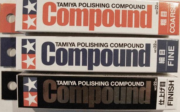

同埋我想問下咩係磨光膏??各位有冇圖可以俾我睇下=0=
Tamiya 3 寶

唔該曬,啲磨光膏係拋光果時用嗎?之前我睇過啲影片教人拋光
我係咪上完色,光油,用砂紙輕輕打磨之後用磨光膏?
無錯, 磨光膏係用黎拋光, 由粗目開始磨最後細目
不過除非你光油上得好厚同好多層, 否非上完光油用沙紙磨好易穿(尤其是d邊角位)
我建議你上完光油後用最大號(2000)沙紙輕輕磨一磨就好
而且最少要等一星期以上先好磨
情願用粗目磨耐d都好過比沙紙磨穿左
