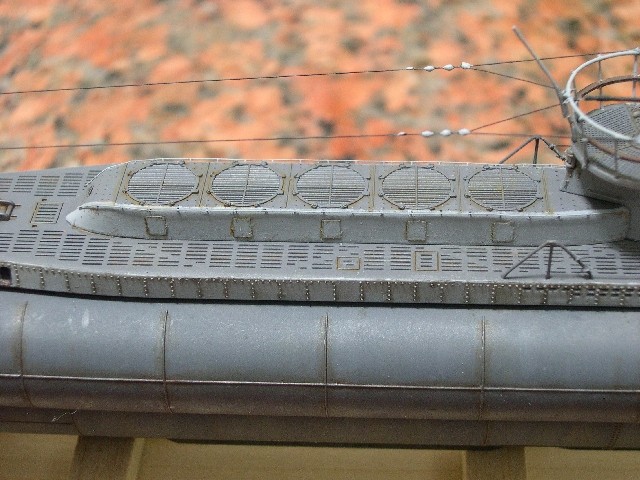

張線上的圓球

天空果d 相冇得就咁link 架. 點知你講乜. 搵死人都知你講呢張相.

發表於 2012-10-27 09:15 AM  資料  短消息  加為好友
類似效果我以前都做過, 我係用木工膠(白膠漿), 用水稀釋一些, 用面相筆耐心的"點"到張線上, 真係要好有毅力, 因為木工膠乾透後水份揮發掉, 果點野體積便會收縮縮小, 如是者要反覆重覆步驟好多次

原帖由 firesun 於 2012-10-27 11:06 AM 發表
其實你可以去買D手工的小珠仔,有D好細的。
也可以用釣魚的‘太空豆’,是軟膠來的,套上去就是~
咁要睇下砌乜比例的船, 如果以我果隻1/144做例子, 果點野只有1mm大小小直徑, 而且係隋圓形

點AA膠加爽身粉得唔得?
