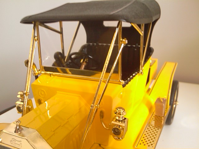

發表於 2012-8-31 07:44 PM  資料  短消息  加為好友
回復 #1 hkkhhk 的帖子
用白打底灰,再噴Gaia 05 黃,好似甘!夠鮮味?

發表於 2012-9-1 12:11 AM  資料  短消息  加為好友
原帖由 firesun 於 2012-8-31 11:49 PM 發表
Mr base white 1000?
我砌E架用 Gaia GS-02 ,個sales 話有1200.
