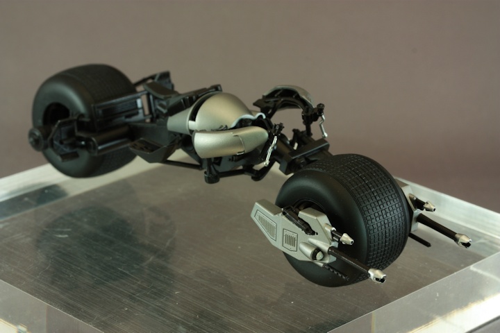

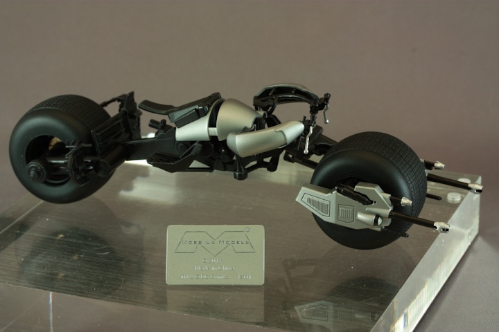

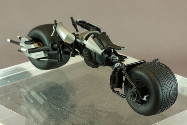

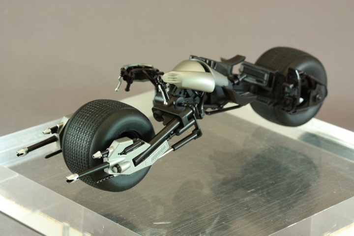

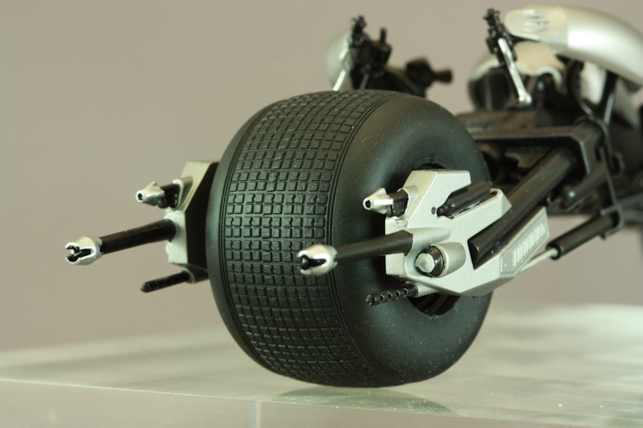

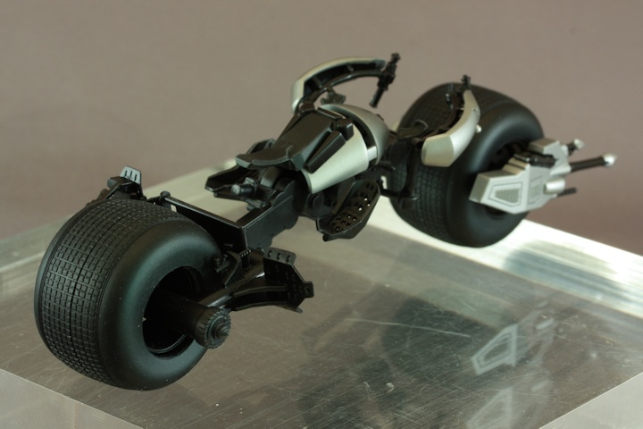

下四圖:車的四週

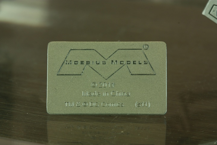

下兩圖:模型膠架上的一塊膠片,我見幾精緻,所以打磨一下噴上油就變了一塊廣告牌。

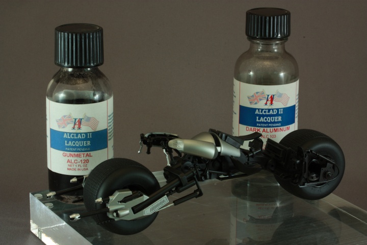

下圖:這車來來去去就是紅黑紅紅黑…應該是銀不是紅,所以我乾脆全用了 Alclad II 這兩個顏色。

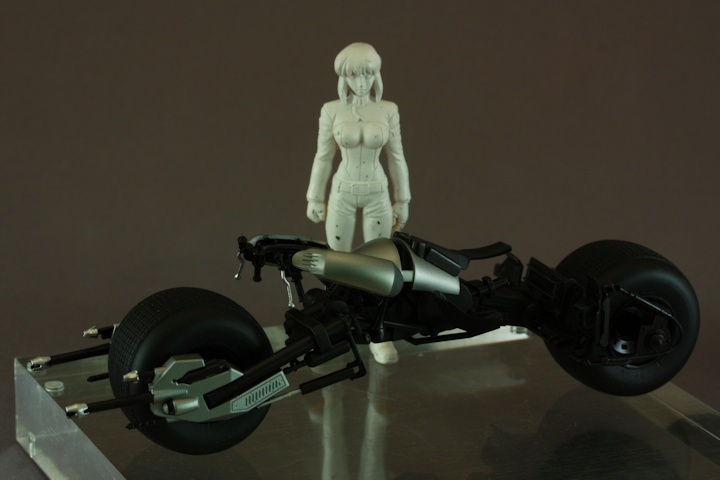

下圖:這部 1:25 的車與 1:24 的草薙素子比較。對比之下就可以見到,這部車比起一般的電單車要長要闊得多。

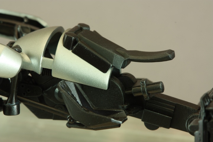

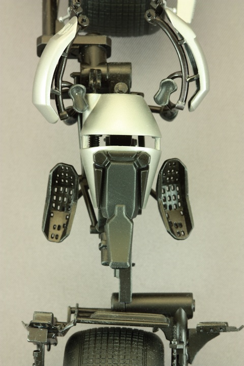

下圖:從上向下望去駕駛席的位置。蝙蝠俠/貓女郎基本上是俯伏著開車的。

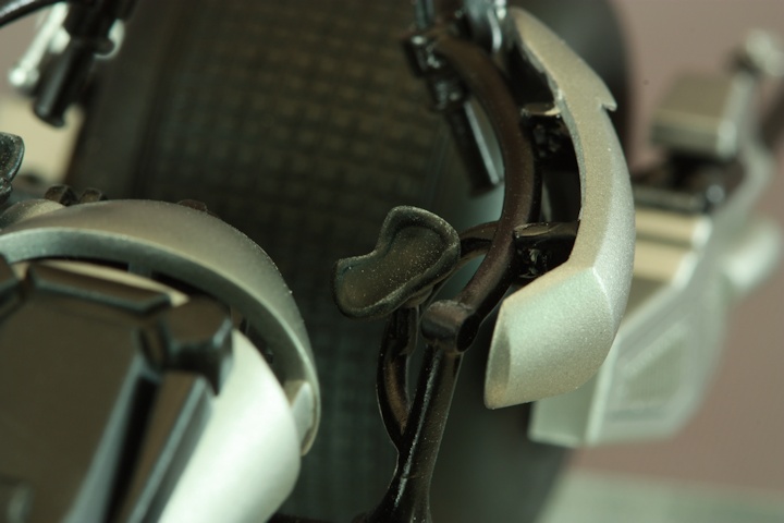

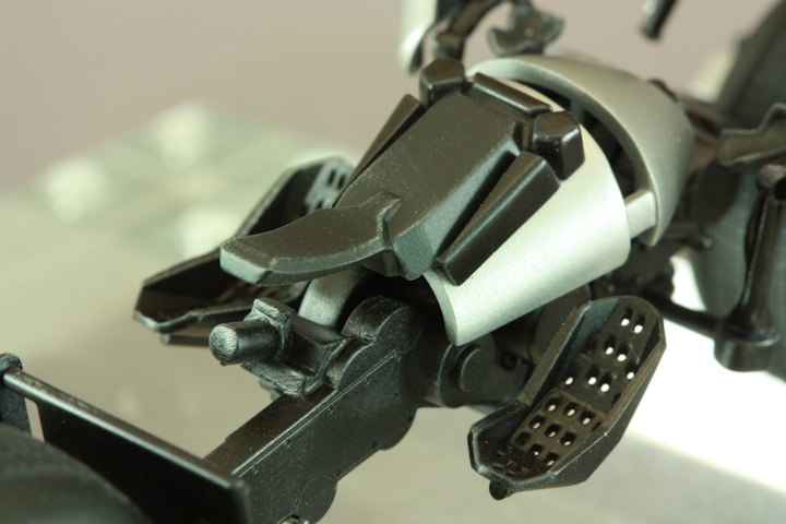

下圖:「椅」兩側的「籃」是托著膝蓋,不是放腳的。

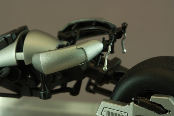

下圖:正中間葫蘆狀的應該是用來托著手踭的。

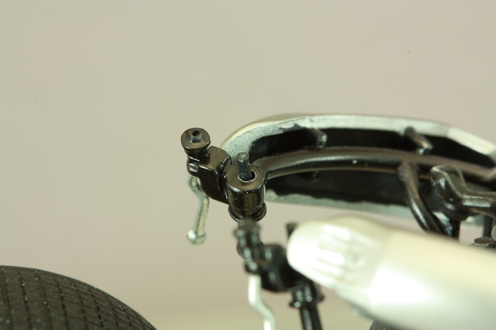

下圖:個手柄終於似一般的電單車了!

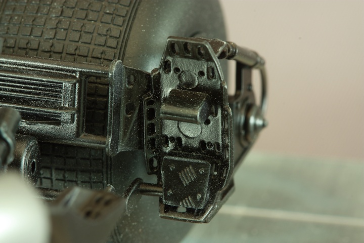

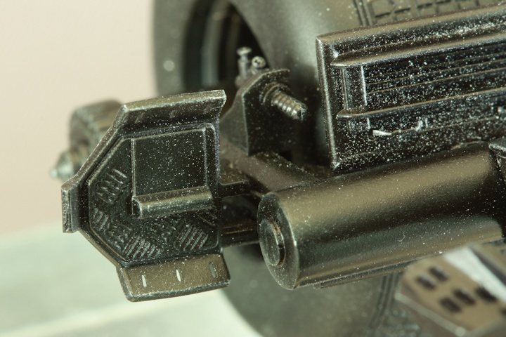

下兩圖:右和左腳腳踏。

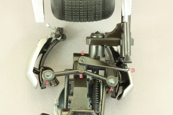

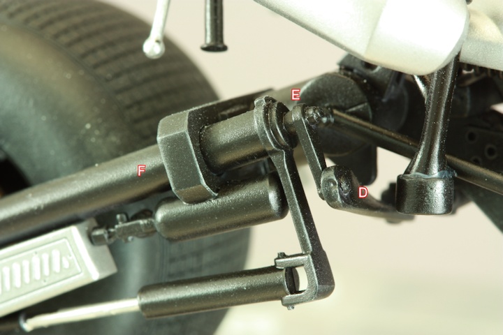

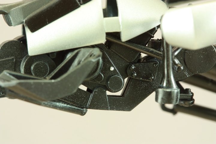

下兩圖:模型本身勉強可以調校前輪的轉向,所以可以了解到這車是怎樣轉向的。第一幅圖是從底向上望,可以見到兩個 A 點,一雙手臂就是直接控制 A 點令 B 點轉方向。當 B 點轉時令 C 點輕微向圖的左右移動;這個小移動帶動了 D 點也向左右移動。第二幅圖是從旁邊看,圖中的 D 點依然是第一幅圖的 D 點。當它移動時,撥動了 E 點令 F 軸轉動。一般電單車轉方向是把前輪向前的指向改變,但這車則稍有不同,是依靠把垂直的前輪向左右傾斜。所以 F 軸的轉動就令前輪向左右傾側,達到轉向的目的。

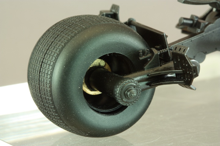

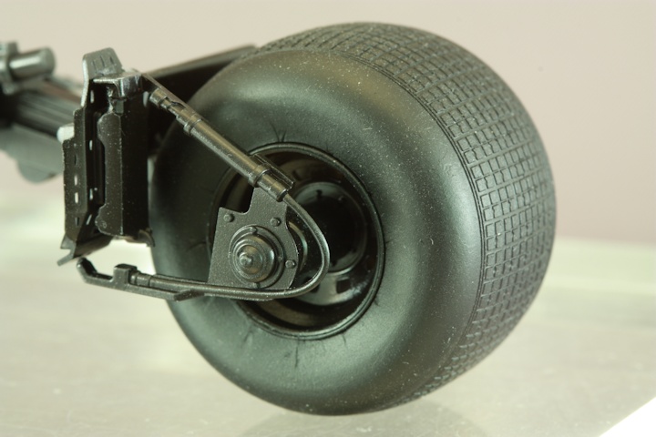

下圖:這車的兩個車輪都有同一個問題。車呔是橡膠製,車軨是普通膠。車軨因為偷膠的關係,外面做到好像扇葉般。但偏偏車呔比較硬欠缺彈性而車呔和車軨比較緊,所以當車軨套入車呔內時,車呔外面的「扇葉」就把車呔週邊壓出幾條痕。不幸地這些痕是沒有辦法補救的,就算我在車呔上噴了 V Color 的黑油也祇遮去白痕,壓出來的凹痕猶在車呔邊。

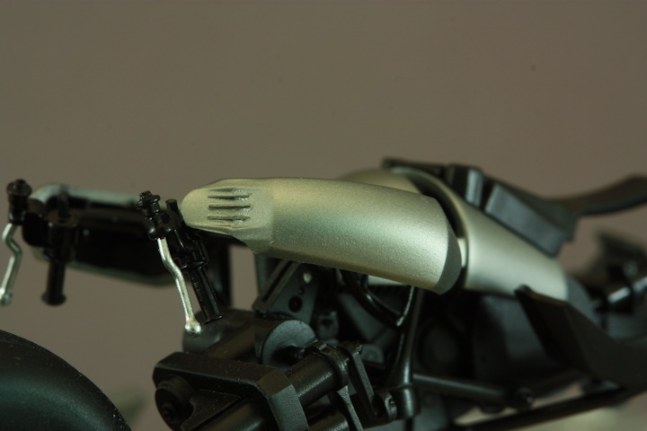

下兩圖:模型的銀色護臂甲是對稱的,但我翻查資料發覺不是對稱的。所以我用膠板改了右甲,而左甲也依資料加了細部。

老友,靚就靚。但點解咁大塵都抺下先影相?

我相信那些不是塵,因為模型上完色至影相也祇有兩三日時間。我估計那些應該是金屬色的粒子,(別忘記相片比實物大了很多)。我對影相知識有限,但因為模型是黑色,相機要比較長的時間來曝光,我估因此令肉眼難以察覺的反光金屬粒子在長時間曝光後從相片中突現出來。(實物完全沒有塵的感覺,而有「塵」的相是畫面多黑色的那幾幅。)
