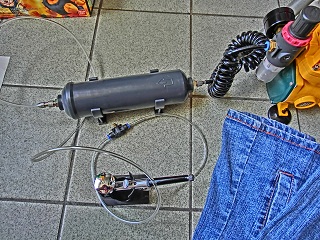

安裝水隔問題同又噴水
請問我安裝左水隔,噴噴下又噴水呀.我起唔起安錯左水隔.請大家幫下手

應該泵去缸,缸去水隔,水隔去筆

其他問題唔講啦,但你犯左一個極大既錯誤
水格一定唔可以貼近個泵,個泵一有熱力你個水格就會形同虛設
你依家要做既係扭返個水格出黎,去買過條喉博返出去唔好近個泵就得
唔敢講100% work,但七八成機會解決問題

泵-->喉-->氣缸-->喉-->水隔-->喉-->噴筆

回復 #3 碩 的帖子
唔可以貼近個泵呀,請問我D喉安得正嗎?

發表於 2012-7-7 06:25 PM  資料  短消息  加為好友
唔起好清楚,請問有冇D教學網呀THX

泵-管-缸-水隔-管-喷笔,最好系喷笔下面加个笔隔

將個氣缸"直"裝(下便入氣,上便出氣)你個問題就能解決喇。

回復 #8 silas 的帖子
知話我個氣缸,有箭頭過面是安黑色喉嗎,冇箭頭過面是安頭明喉嗎.因為我是新仔一個,唔起好識.

原帖由 品嘗王 於 2012-7-9 04:40 PM 發表
垂直安裝氣缸後,氣泵出氣(水隔)連接氣缸底部,上便供氣連接噴筆,箭咀係指"氣流"方向 明唔明?!
(氣缸內的水珠,帶重量!會下沉氣缸底,冇咁易被噴出。當然~要定期"排水"啦!)
