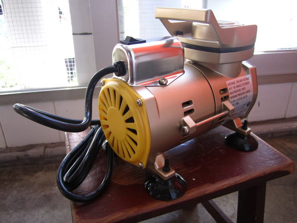

空壓機問題
小弟部空壓機係下邊這部..部機本身無調氣壓既機關, 如果想用低氣壓係咪只能鬆開水隔下邊個鐵環放氣? 我平時就係咁做, 不過咁做會唔會無左隔水既作用?一開左孔就儲唔到水..尋日噴既時候係咁噴水, 會唔會係這個原因呢? 有無方法解決呢? thanks all!!

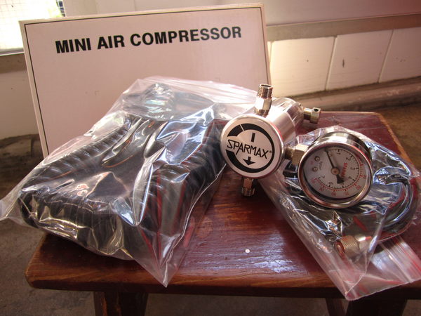

1/. 係
2/. 唔會(你係米擰太多?)
留意!水隔IN/OUT 有冇接錯(泵>水隔IN,水隔OUT>接筆)
噴水~因為個"調控"位置係水隔"杯底",所以會先清o左D"儲水"
呢個型號係咁
c hing 你動手能力如何?!
解決問題:
換個個好D嘅水隔 型號SPARMAX 1PRG8

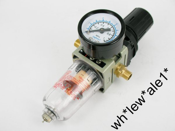

你個個唔似SPARMAX,(估~)台灣 盈創
盈創嘅話我推介YAC2010-02 (雙隔,油水分離)(我自已都用緊 )
自己search

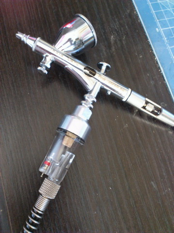

[駁噴水隔仔]係多一層"保險",防止壓縮空氣,係水隔與噴筆之間(膠管/布管)再次凝聚成水珠,噴作途中造成"打水情況"
而且,渣筆好渣手左(又係個人覺得)
