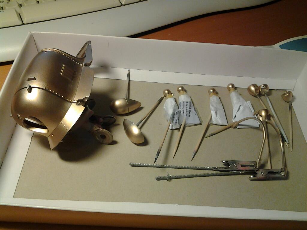

銅色上色請教
小第用 Mr Colour #10, copper 用噴槍.
剛剛噴完之後, 個色好靚, 冇問題的.
但係隔左數分鐘之後, 就開始變色.
有冇師兄試過類似情況?
ps 我用左 500 灰打底 (想有粗糙感覺), 再上 #8 銀, 再上 #10 銅.
先謝.

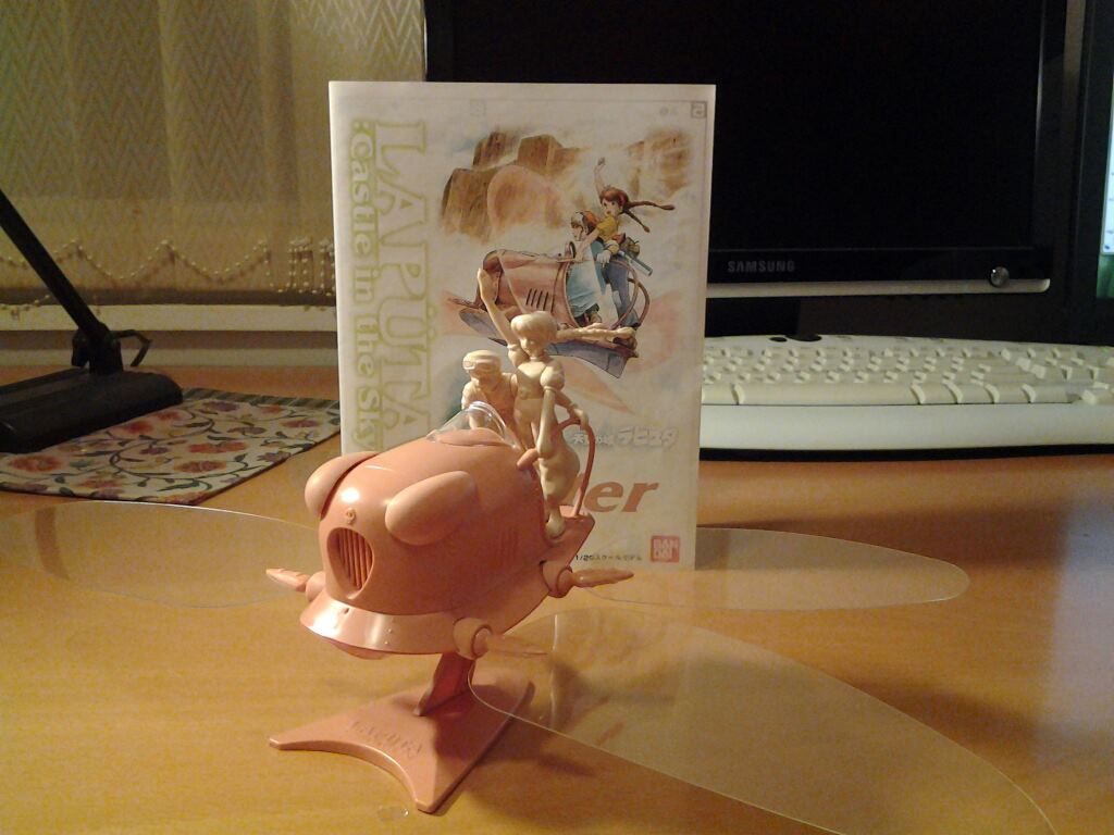

GP01
UID 586
帖子 454
來自 Sydney
發表於 2012-6-3 08:15 PM  資料  短消息  加為好友  ICQ 狀態
多謝 martin 兄, 其實我呢隻只是普通 plastic kit.  見圖.  並唔係金屬 kit.
我係用油性油的.
呢兩日開始落雨, 等雨停左, 我再磨滑佢, 再試過噴啦.

GP01
UID 586
帖子 454
來自 Sydney
發表於 2012-6-10 03:26 PM  資料  短消息  加為好友  ICQ 狀態
手頭資源有限 (澳洲難買油), 所以只可用已買左o既油.
我懷疑樽油出左問題 (過左期?!)  再噴都係唔得.
最後唯有改色.
