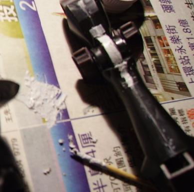

可唔可以直接噴灰,唔用畢地
求CHING幫幫手
發表於 2012-4-26 07:13 PM  資料  短消息  加為好友
噴灰係為左乜,畢地用黎做乜?你清楚兩者的用途麼?

灰 = 水筆地... 同一樣野黎...

一種係泥土性質, 一種係液體性質, 兩樣工能一樣. 主要用來修補模型表面的花痕. 因為畢地係泥土性質可以做形, 所以好多人用來修補夾口同比較深嘅花痕, 而灰即係水畢地係液體性質, 正因為流動性大, 所以通常用來修補比較淺嘅花痕. 例如打磨完/修改模型之後, 通常會噴一層水畢地用作最後檢查.
P.S.你砌得多有多啲經驗自然就會知道兩者嘅分別, 亦會知道幾時用畢地幾時用水畢地

補夾口係因為模型件與件之間有 Gap, 所以要用筆地填咗佢再磨平...
而噴灰 (水筆地) 係因為打磨後有花痕, 水筆地可以遮蓋令表面平滑返, 亦可令全隻模型顏色歸一, 上色就冇咁易有色差...
砌模型唔係交功課, 甚麼 "當" 補夾口~? 你盒模型有冇補夾口, 又或Hea 過所有步驟, 都唔會有人 Care 的...
