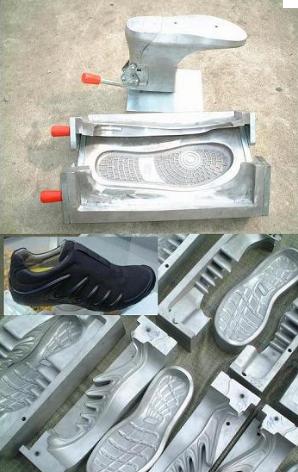

發表於 2012-3-22 06:02 PM  資料  短消息  加為好友
如果 補土, 塞滿晒入面先, 鞋頭 會積死.....
分鞋底, 鞋表面 兩件 開模 就可以
或者 做真鞋咁 用木 削一件 腳形
[ 本帖最後由 alexlee2 於 2012-3-22 06:09 PM 編輯 ]
2012-3-22 06:02 PM
2012-3-22 06:09 PM
shoe mod.jpg (29.97 KB)
silas
UID 47040
帖子 665
註冊 2012-2-3
來自 老豆老母打交之後
發表於 2012-3-22 06:20 PM  資料  短消息  加為好友
原帖由 alexlee2 於 2012-3-22 06:02 PM 發表
分鞋底, 鞋表面 兩件 開模 就可以
或者 做真鞋咁 用木 削一件 腳形
[入流口]係鞋底(反過黎~)就可以啦!不過...
鞋身厚簿就係問題喇~厚去到簿~ok,簿位去厚~問題就難D(可能要分幾個[入流口])
